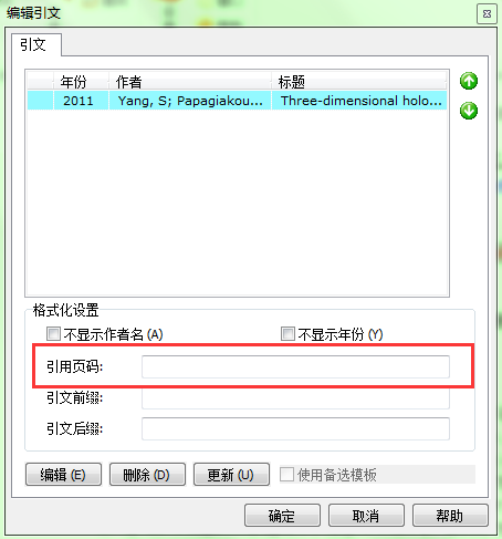

发表于 2016-3-4 09:48:00 | 显示全部楼层
LZ,针对不同地方引用同一本书不同页码的处理方式,是引文插入到word中后,光标停留在文中引文处,点击编辑按钮,在引文编辑页面编辑页码,如下图,这样即使引用的是同一条题录,但是页码可以编辑为不同的

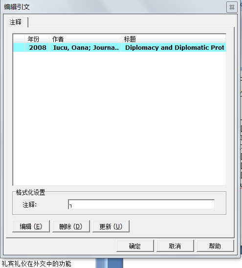

 楼主| 发表于 2016-3-4 20:42:46 | 显示全部楼层
NE support 您好!我按照您的方法做了,但我用的脚注不是尾注,所以怎么弄也弄不出来,我把界面截图给您看一下。我的步骤是:第二次引用同一本,先添加一次第一次的注释,然后点击编辑引文,然后出来我截图的界面了。]

 楼主| 发表于 2016-3-5 07:15:29 | 显示全部楼层
昨天上传截图不成功,今天再传一次。谢谢!
