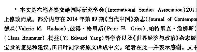

我在撰写博士论文非常希望得到大家的帮助,我问了几个人都不知道怎么解决。论文偶尔需要在页面下方添加作者对某一句话或者某个词的解释,请注意不是通过题录引用的脚注,而是作者自己的解释,请问怎么实现呀!谢谢啦!

发表于 2016-2-29 09:53:18 | 显示全部楼层
LZ您好,这种内容建议在word中手动编辑

 楼主| 发表于 2016-3-2 09:34:48 | 显示全部楼层
您的意思是,我直接用word的引用-插入脚注-输入吗?那这些会不会与NE不兼容呢?如果可以这样那太好了!
发表于 2016-3-2 09:40:40 | 显示全部楼层
单看截图中这种方式,是可以用word的脚注的,与NE不冲突

 楼主| 发表于 2016-3-5 15:34:37 | 显示全部楼层
您好,我用WORD 的脚注加入了个人对某一句话的解释,结果一次格式化NE 之后自己添加的所有脚注都消失了,这是怎么回事啊?
发表于 2016-3-7 09:26:02 | 显示全部楼层
LZ您使用的样式,是否是脚注类型的?

 楼主| 发表于 2016-3-7 10:32:07 | 显示全部楼层
对,我使用的样式是脚注类型的。
发表于 2016-3-7 14:16:59 | 显示全部楼层
脚注类型建议作者在定稿以后再添加,否则格式化以后就会消失

 楼主| 发表于 2016-3-7 19:07:58 | 显示全部楼层
通过摸索我找到了一个解决这个问题的办法,在NE样式模板里面我自己新增一个未出版作品的题录类型,只添加了一个作品名。然后自己建一个未出版作品的题目,自己在“作品名'那一栏想写什么就写什么。这个问题就这样解决了。供伙伴们参考!
发表于 2016-3-8 09:45:44 | 显示全部楼层
lijiazhou 发表于 2016-3-7 19:07
通过摸索我找到了一个解决这个问题的办法,在NE样式模板里面我自己新增一个未出版作品的题录类型,只添加了 ...
感谢LZ分享,使用这种方式曲线解决问题
