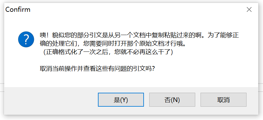

      问题:在原文档A中编辑和插入好了所有参考文献,然后复制到文档B中,现在需要在B中更新所有的参考文献,NE提示我,需要同时打开A文档,但是我已经打开A文档了,在更新B文档时,仍旧提示需要打开A文档。由于参考文献体量很大,删除重插非常麻烦,所以还是想问问有没有解决办法。
求教,这个时候应该怎么操作?
还有一种可能是我的A文档已经找不到了,那么有没有可能在没有A文档的情况下更新B文档的参考文献?

你好~我中午把NE在word中的插件从尝鲜版换成了经典版,然后就正常了

您复制内容的时候,需要打开原文档格,对当前文档式化一次。
如果已经打开原文档格式化还是有提示, 就再多原文档格式化一次。然后再对当前文档格式化一次。
