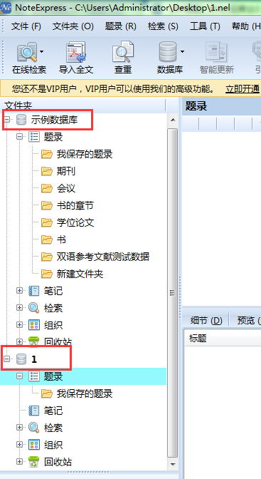

NE每一个扩展名为.nel的数据库,都有固定的文件夹结构(题录以及其下的我保存的题录文件夹、笔记、检索、组织、回收站),如下图的两个数据库: 1.png
也就是说,“我保存的题录”文件夹是整个数据库的一个部分,不能单独移动;但是您想将这个这个文件夹下的题录复制到另外一个数据库,是可以的,鼠标右键点击文件夹,下拉菜单中有相关选项
