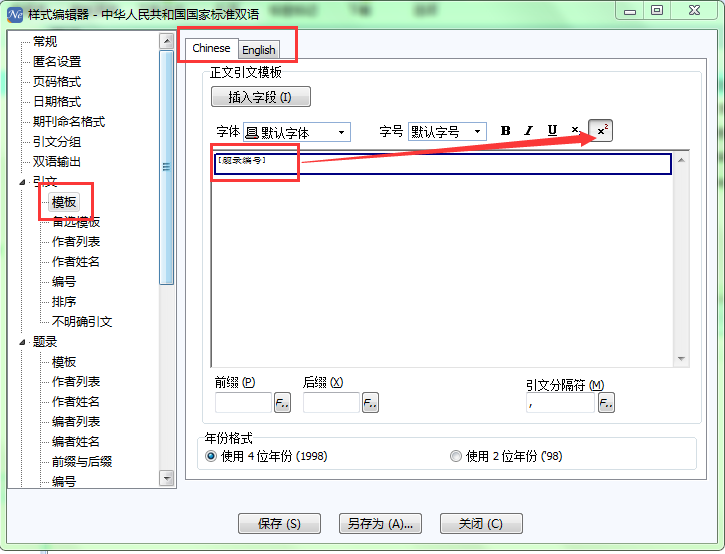

引用时默认是正常显示的,例如[1]这样子,怎么设置成上标;word2013版。
发表于 2016-1-13 11:31:02 | 显示全部楼层
在样式编辑器中,引文的模板下调整,如图所示
注意中英文模板都要修改

 楼主| 发表于 2016-1-13 12:29:52 | 显示全部楼层
注意中英文模板都要修改
可以了,不过插入多个怎么设置,像下面这样
发表于 2016-1-13 14:05:07 | 显示全部楼层
上图中,设置 好了引文分隔符为逗号后,正常插入参考文献即可
如果一次需要插入几个参考文献,在NE中选中几条直接插入

 楼主| 发表于 2016-1-13 21:07:07 | 显示全部楼层
如果一次需要插入几个参考文献,在NE中选中 ...
设置了一下,不过分隔符不是上标形式,应该怎么设置呢?
发表于 2016-1-14 09:59:13 | 显示全部楼层
看到设置引文分隔符框后面的“F...”了吗?点开后,选择上角标即可
