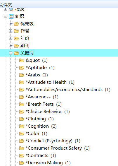

下图的关键词包含了很多*,想把这些*一起去掉。但是现在只有选中某个特定的关键词时,[批量替换]才能变亮,因此只能一个关键词一个关键词地去掉*符号。请问有没有什么方法可以把所有关键词中的*一起去掉?谢谢。

谢谢,这个方法确实可以。不过好像该操作只能针对一个文件夹,也就是说只有选中某个最低级的含有题录的文件夹时,[工具]下拉菜单中的[批量替换]和[批量编辑]才会由灰色变为黑色,因此不能跨文件夹进行替换。不知道能否一次对多个文件夹的题录中的关键词中的某个字符完成替换操作?谢谢。
发表于 2016-1-8 11:58:09 | 显示全部楼层
在题录文件夹出点击鼠标右键,点击显示全部题录,然后操作

明白了,谢谢你的帮助。
