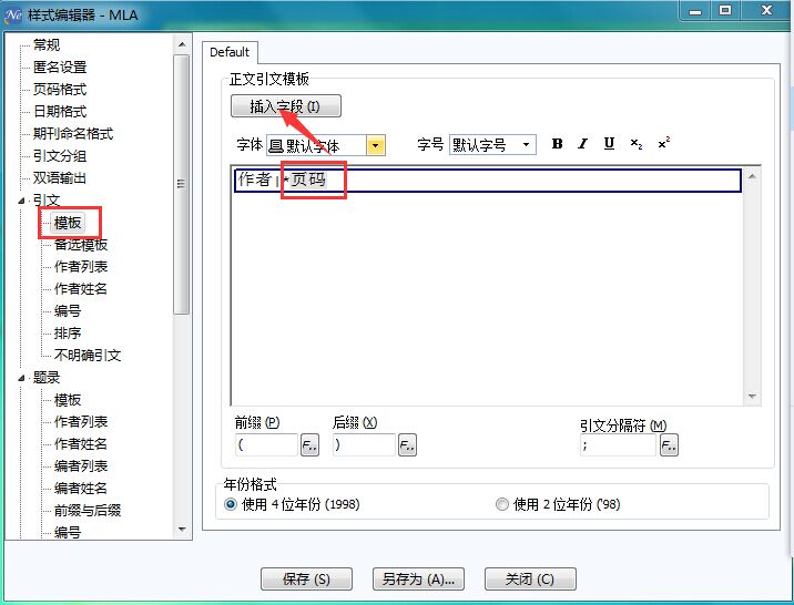

查看了一下MLA样式文件,发现是样式文件中的问题,LZ请在MLA的样式编辑器中将cited pages字符全部删除,然后点击插入字段按钮,选择“页数”字段接口,如下图 1.jpg

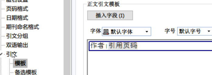

谢谢回复,按您说的删掉了Citedpages, 填加了页码,这样插入的是文献的全部页码。而应该是引用页码。我在样式编辑器看到这一字段。换了“引用页码”, 点“插入引文”,正文中只显示:(作者),手动增加页码,保存之后,再打开文件,又回到了原来的(作者)。有时,还会莫名其妙地把文献名也添加上。

明白LZ的意思,使用引用页码字段,在word中插入引文后,需要将光标停留在引文处,点击编辑引文,在编辑引用界面输入具体页码
