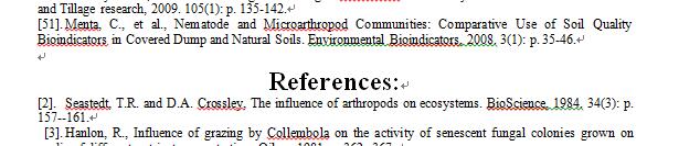

发表于 2015-12-17 16:58:05 | 显示全部楼层 |阅读模式

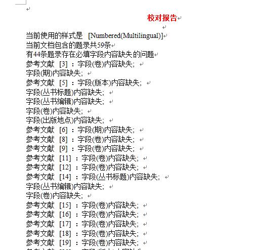

如图,修改前面文章的时候偶然发现后面reference重复了好几遍,而且校对报告也是恐怖。引文都是导入更新好的,之前的校对报告都是正常的,怎么解决啊

 楼主| 发表于 2015-12-17 17:01:47 | 显示全部楼层
怎么改文章顺序啊,好像我之前把带着引文的后面部分句子换到前文,然后就出现这种问题

 楼主| 发表于 2015-12-17 19:35:51 | 显示全部楼层
校对报告基本上所有文献都有缺失,但是那些文献都是用NE更新成功的,而且前两天也没有显示缺失

 楼主| 发表于 2015-12-17 19:59:00 | 显示全部楼层
NE Support 发表于 2015-12-17 17:46
将后面的部分粘贴到前面,重新格式化一次
谢谢,
numbered(multilingual)这个样式有bug,换成别的样式校对报告就没问题
发表于 2015-12-18 10:23:18 | 显示全部楼层
windbell7820 发表于 2015-12-17 19:59
谢谢,
numbered(multilingual)这个样式有bug,换成别的样式校对报告就没问题 ...
LZ您好,numbered这个样式是将所有字段进行校对,所以会出现比较多的缺失字段
