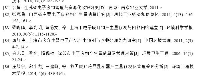

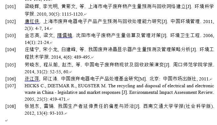

数量为99篇参考文献以内,文献序号与后面文字间距适中;一旦数量超过100篇以上,序号与文字间距拉大,看上去没有前者适中,请问如何设置?
情况如下图所示
数量99篇以内
数量99篇以内
数量超过100篇
数量超过100篇

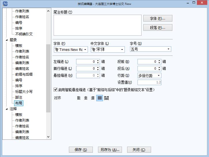

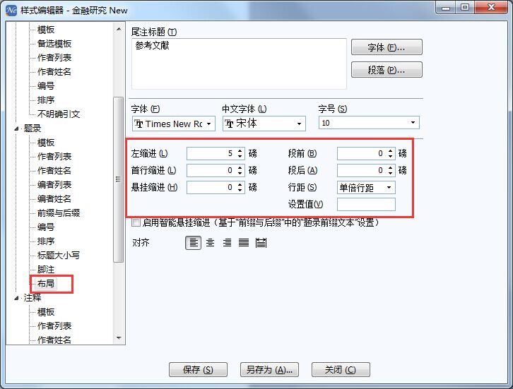

LZ用的是哪个样式?可以在工具---样式---样式管理器,选择你的样式,在题录布局调整

我用的样式是——大连理工大学博士论文
调了首行缩进、左缩进,间距还是老样子,没变化
