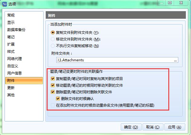

LZ您好,首先,NE不支持题录在同一个数据库中从一个文件夹复制到另一个文件夹(这是出于避免产生重复题录的考虑),仅提供题录链接到不同文件夹或者移动到不同文件夹,其中链接到其他文件夹相当于同一条题录存在在两个文件夹中,但是实际上数据库中只存在一条,附件仅保存在原来的附件文件夹中;移动题录的话,则可以设置是否移动附件,可参考下图
如果是要将题录及附件复制到另外一个数据库的话,也是可以的,同样参考下图
首先在NE【工具】下拉菜单中【选项】中,设置一下NE附件在题录笔记变动时的关联操作,如图所示

我觉得这个功能很有用啊,一篇文章可能涉及好几个主题,我希望它同时出现在多个文件夹中,如果只能手动添加的话太麻烦了。或者如果有一个附件可以对应多个文件夹里面的题录的功能也不错。
