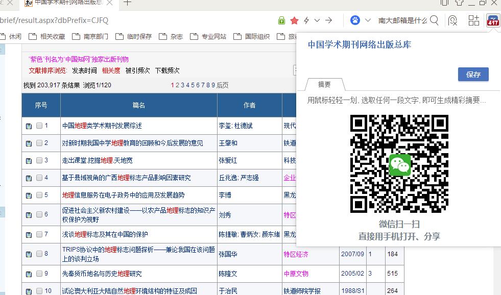

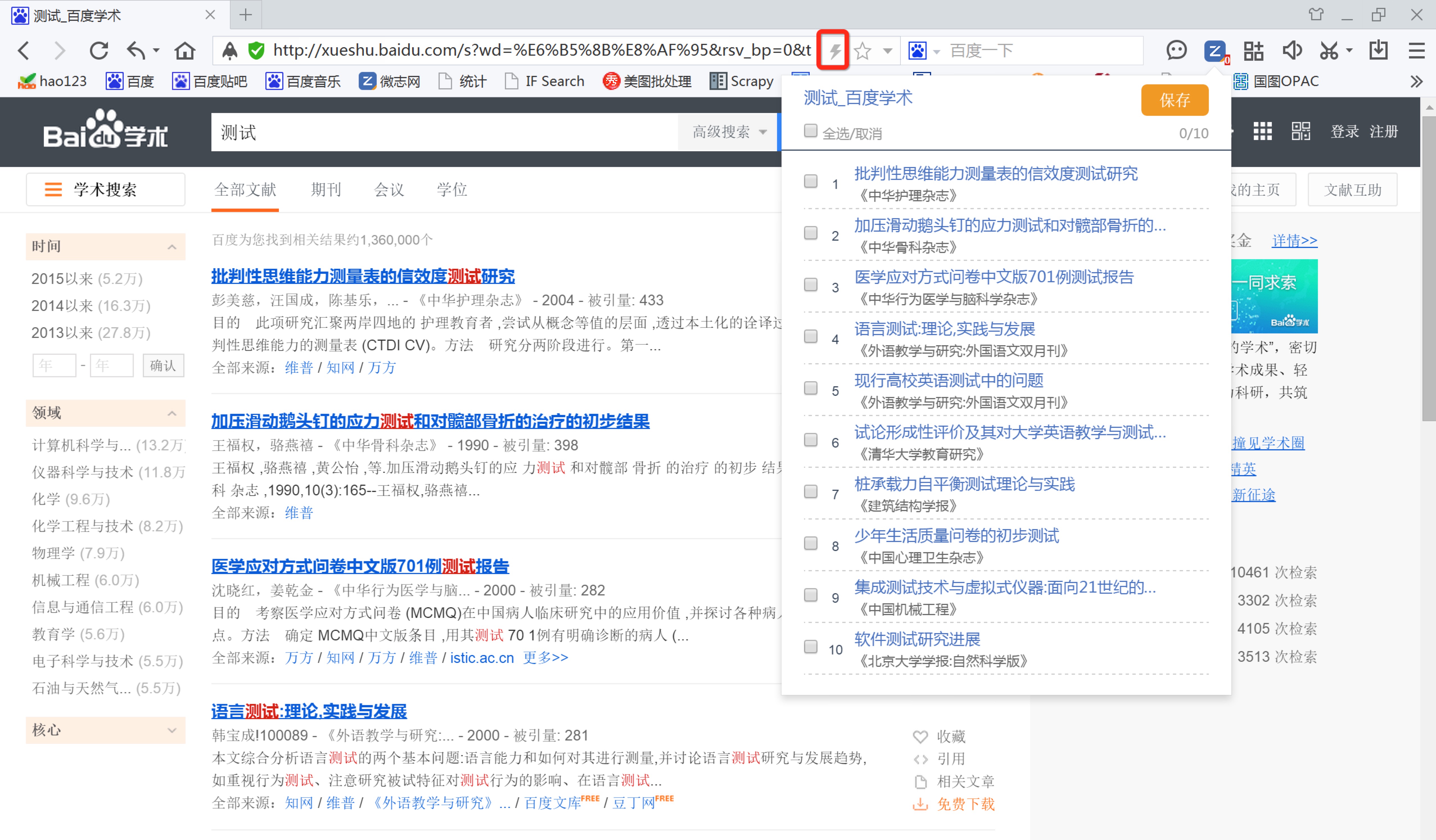

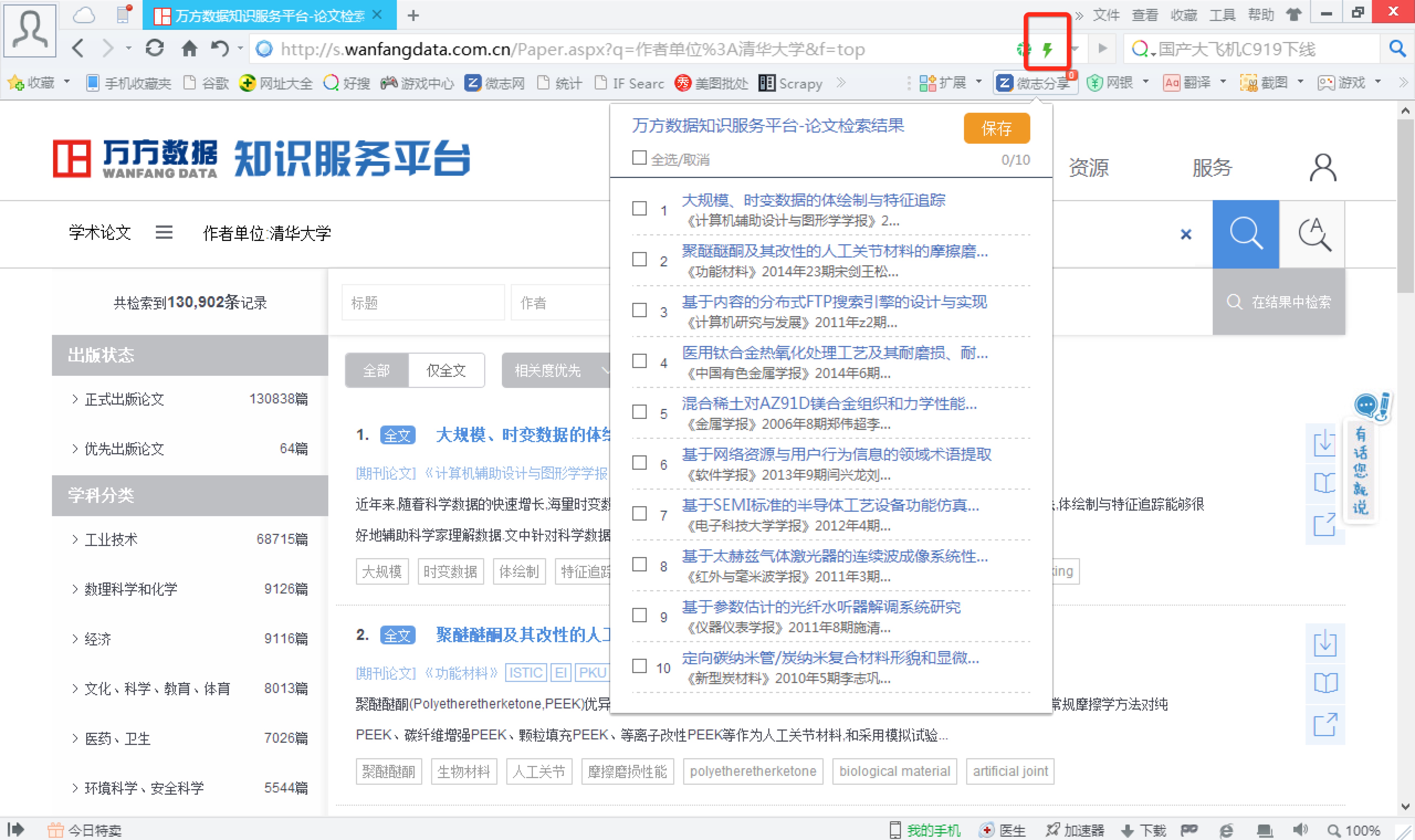

新功能发布以来,用户在尝试的过程中出现了无法保存题录的情况,经过和用户的沟通,我们发现主要问题出在浏览器的设置。
因为很多用户使用的不是谷歌Chrome浏览器,比如360安全浏览器、百度浏览器等,这类型的浏览器,一般都有两种模式,一种是所谓的安全模式,另一种是极速模式,这两种模式下浏览器所使用的内核是不同的。NE的浏览器插件只支持在Chromium内核的浏览器(360或者百度的极速模式所使用的就是Chromium内核)下使用,所以当用户使用360或者百度浏览器的时候,需要使用极速模式(切换模式之后需要重启浏览器),才能用NE浏览器插件来进行题录或者网页信息的收集。

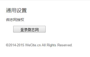

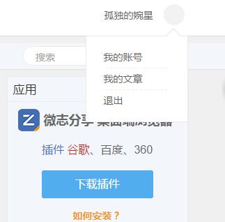

使用谷歌浏览器,在插件设置界面使用微志分享授权,点击后微志网已登录但并没有授权,请问怎么办呢?
发表于 2015-11-5 12:52:01 | 显示全部楼层
wanxingwanxing 发表于 2015-11-3 11:04
使用谷歌浏览器,在插件设置界面使用微志分享授权,点击后微志网已登录但并没有授权,请问怎么办呢? ...
浏览器插件的版本是??能否正常工作呢?
发表于 2015-11-6 10:34:17 | 显示全部楼层
NE Support 发表于 2015-11-5 12:52
浏览器插件的版本是??能否正常工作呢?
情况如图,使用的最新版的谷歌浏览器版本48.0.2552.0所有收录在微志插件中的题录都只能在网页浏览,不能进行任何设置
我是win7 系统
已登录
已登录
登录刷新后依然要求登录
登录刷新后依然要求登录
