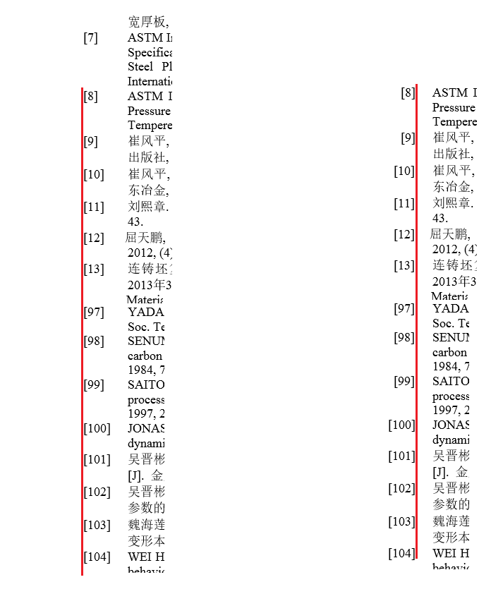

如图,现在的排列是序号左对齐,我希望是序号右对齐。

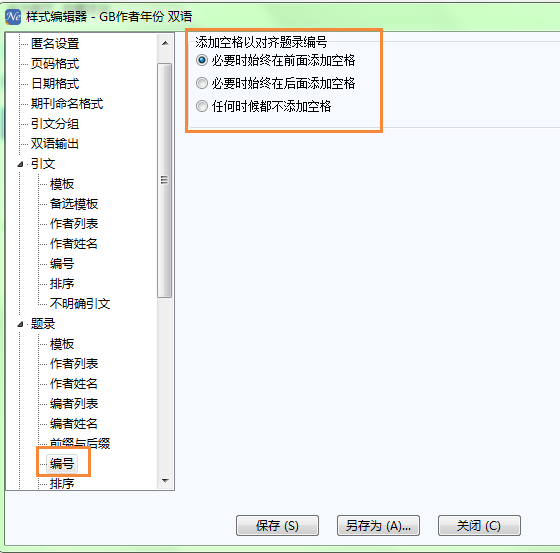

已修改,调整。基本实现这个功能。但是,序号后面的文字不能完整对其,还需要哪里设置一下呢?
结果如图

在样式编辑器,题录选项卡的布局中,启用智能缩进,选中左对齐试试
