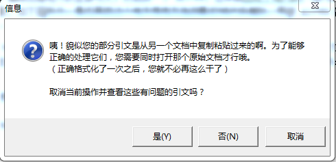

按上述步骤操作在被粘贴的word中点击格式化按钮时,仍然出现:
问题无法解决。请问如何解决这个问题?谢谢!
发表于 2015-9-14 10:43:55 | 显示全部楼层
LZ您好,这种情况下,先将word中的题录倒回到NE,看看能否正确导入NE,正确导入后再次点击格式化;如果不能正确倒回,有些缺失或者题录不全情况,有可能是由于保存在word中的临时域坏掉了,这些文献需要将文中引文以及域代码删除掉,重新插入文中引文

谢谢,请问“将word中的题录倒回到NE”如何操作
发表于 2015-9-14 17:46:33 | 显示全部楼层
在word的NE插件中,点击设置按钮,设置窗口最底部有相应命令按钮
