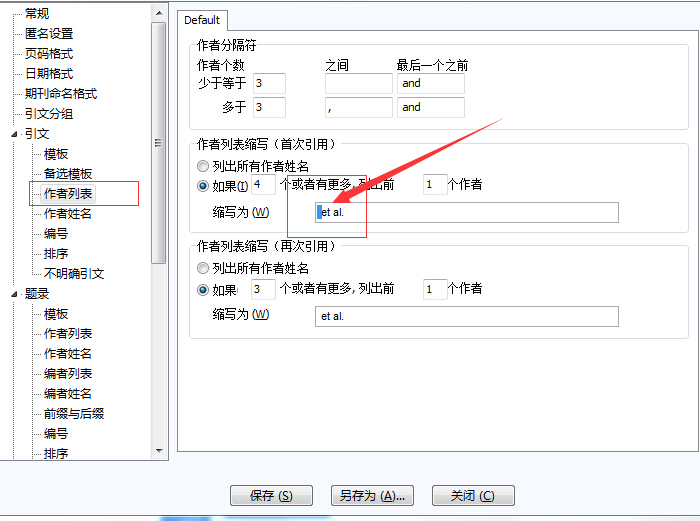

第二个问题:插入文献,在文中显示如(Liet al., 2010),都不会自动在Li和et之间加空格,难道要自己一个个改嘛?改完之后如果文章还有变动,进行格式化后,问题又是重新出现。

2、et al. 要不要空格都是在样式中设置的,你可以在样式中修改,在NE中打开该样式,-工具-样式管理器-找到这个样式,双击打开,引文-作者列表- 在下面的缩写位置添加上一个空格即可,在word中用的时候需要选择另存为之后的样式,在 样式管理器中的-自定义 内。
