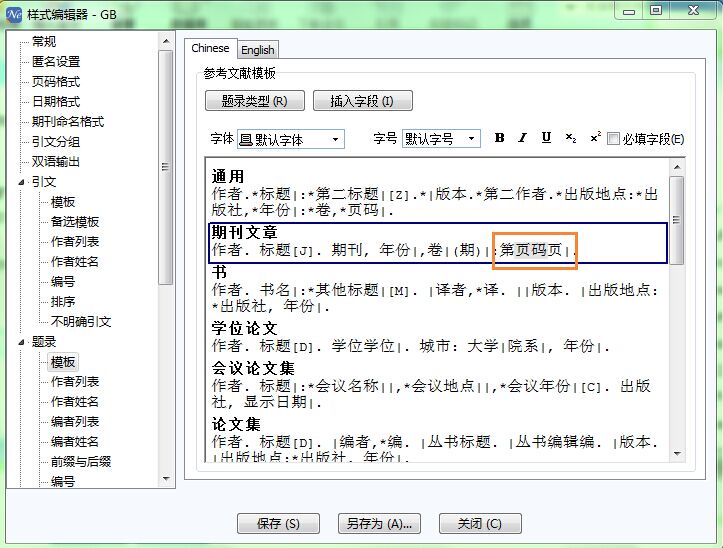

很少有带“年”字、带“第”“页”的期刊,LZ可以自己修改样式,如图所示,在模板中,灰色阴影部分是插入的NE字段,需要输入的第,页等为字符,直接键盘敲入即可

我使用的是中国知网(购买过的),尝试过导出题录(noteexpress格式);也尝试过通过浏览器检索将题录直接加入保存的题录。结果没有区别,还是出现不了正规的参考文献格式。看了管理员的回复,也曾经操作过,但是另存以后,仍然无法得到想要的结果,即使删除其他所有的格式,仅留下期刊格式(正如管理员所贴图片一样,就是文献正确的格式,但是输出来以后就变样了)也没用。
