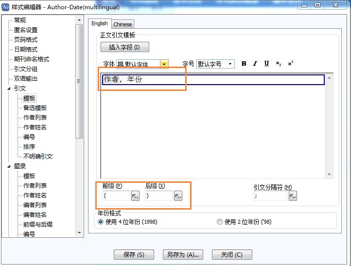

一般文章引文是括号加作者+年份,比如(TURNER, K J, et al., 2000), 但是有些位置不需要括号,例如表格中或直接些”某某等发现“。不知道如何设置?
发表于 2015-7-2 13:56:22 | 显示全部楼层
在样式编辑器中设置,如图所示

我的意思是正文中大部分地方要加括号,但有些不加括号。如何让这些相对少数实现?
发表于 2015-7-6 14:29:23 | 显示全部楼层
可以启用NE的备用模板哈,样式管理器中的引文选项卡下备选模板,设置另外一个格式
在word中插入引文后,光标停留在引文处,点击编辑,选择使用备用模板,这样就可以实现在word中引文不同格式

解决了,谢谢。
