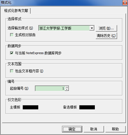

而且点击“格式化按钮”之后出现的是如下界面,
再接下来文档也无法再粘帖等操作。
所以望指导。
谢谢!

点击格式化以后,选择所需格式,然后确定,才会完成格式化功能
