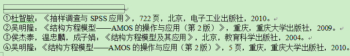

当我将各章内容最后通稿合成,用NoteExpress更新注释编码时出现意想不到的情况:
-----第一种意外情况:
杜智敏:《抽样调查与SPSS应用》,北京,电子工业出版社,2010
侯杰泰,温忠麟,成子娟:《结构方程模型及其应用》,北京,教育科学出版社,2004
吴明隆:《结构方程模型——AMOS的操作与应用(第2版)》,重庆,重庆大学出版社,2010
加注页码的文献,又回到原来的状态。
-----第二种意外情况(截图)。原来删除的一条记录,居然又冒出来了。
不知道为什么我的修改没有发生作用呢?
我反复试验过了,结果都一样。求解决。
出错图
出错图

发表于 2015-6-1 10:39:13 | 显示全部楼层
请问LZ的NE版本号是??
出现重复参考文献,请按照一下方法解决:
删除这个地方的全部引文,然后按一下Alt+F9,这样就出现了域代码,然后你在把这个地方的域代码删除,在按一次,就回来了,然后重新插入即可

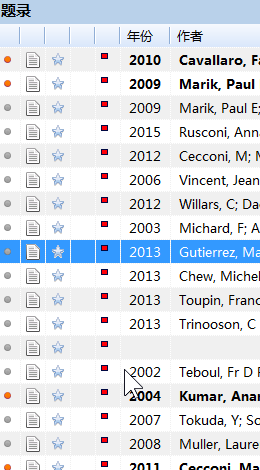

发表于 2015-6-4 14:07:50 | 显示全部楼层
能否将题录按时间排序?下图的题录顺序就很乱。谢谢!

发表于 2015-6-4 14:09:43 | 显示全部楼层
BeYond 发表于 2015-6-4 12:08
出现重复参考文献怎么办,删了自动有生成重复参考文献。怎么办?
出现重复参考文献,需要删除域代码重新插入
