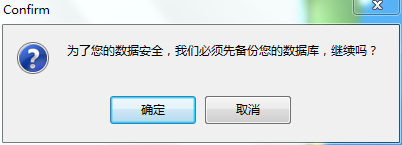

点击是,然后出现

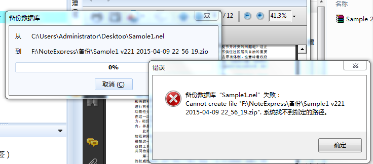

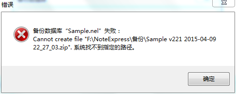

备份的时候,就出问题了。我多次如此选择,不是出现卡死现象(无法退出,点击任意N的按钮没有反应,启动任务管理器,显示“正在运行”,点击结束,才能关掉N),就是说找不到F盘。
因我换了电脑,原来备份数据的F盘不存在了。怎么破,原来的数据非常重要,请求高手指点!

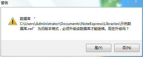

我怎么一下载下来就说 示例数据库 为旧版本格式呢?我下的Noteexpres是最新版啊。还有我更换了附件储存路径,怎么还要找F盘呢?

楼上的是正解,我也遇到了相同的问题,在提示备份的时候选择取消。
此时我选择新建了一个空白数据库,然后再打开旧版本的数据
此时提示备份,然后在选择路径的时候指定现有机器上的目录即可

我按照你的操作了,但是再新建一个数据库后,再次打开原数据库,要求备份,选择是,依然出现找不到F盘。。。。求教。。怎嘛办???

没有弹出 “选择路径"
发表于 2015-4-10 10:25:34 | 显示全部楼层
zrlan 发表于 2015-4-10 10:23
我按照你的操作了,但是再新建一个数据库后,再次打开原数据库,要求备份,选择是,依然出现找不到F盘。 ...
这个你按照你报错的那个弹框上面,F盘下面建立文件夹就解决了。
