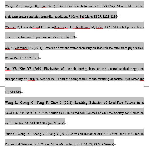

经过调试后,已经能够解决插入中文文献的问题,但是新的问题来了。1.参考文献排序的时候,英文和中文的竟然分开排序,如下图所示,调不成统一按字母排序。
怎么设置呢?
2.这个问题已经反应过了,就是题目译名无法设置上下标,倒数第二排文献就出现这种问题了,请尽快改进!

现在不是格式的问题,是参考文献最后排序的问题,英文文献按照“第一作者字母”排序,中文文献也是按照“第一作者字母”排序,两类文献应该是统一在一起按“第一作者字母”排序的,但现在的情况是英文排英文的,中文排中文的,图片中最后两个参考文献就是中文的,是另外排序的,不知道我说清楚了没有。
第二个问题,关于上下标的问题,题录中的“标题”一栏中设有上下标,可以调整,但是“标题译名”一栏中就不能设置上下标,需要NE改进更新。

明白了,中英文分开排序的问题应该是个bug。
标题译名没有格式控制编辑器,应该也是bug。暂时你可以使用[sup]  [/sup] 可以实现上标,[sub]  [/sub]实现下标。

技术支持分析:论文排序是按照“第一作者”字段排序,而中文期刊提取的是“作者译名”字段,分属于不同的字段,所以才会出现中英文文献分开排序。所以还是要自己创建与中文文献对应的英文文献,好像又回到了起点。

如果使用中文文献对应的英文题录,题录语言设置为中文,是不是就可以解决?
之前可能没有考虑到排序时使用的是作者译名字段
