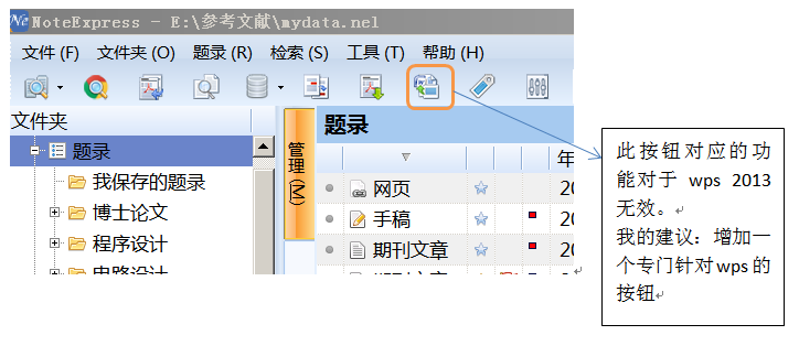

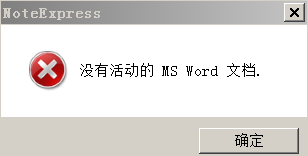

问题1:NE主界面的插入引文按钮对应的功能无法实现。选择题录插入后,弹出如图1所示的错误提示。

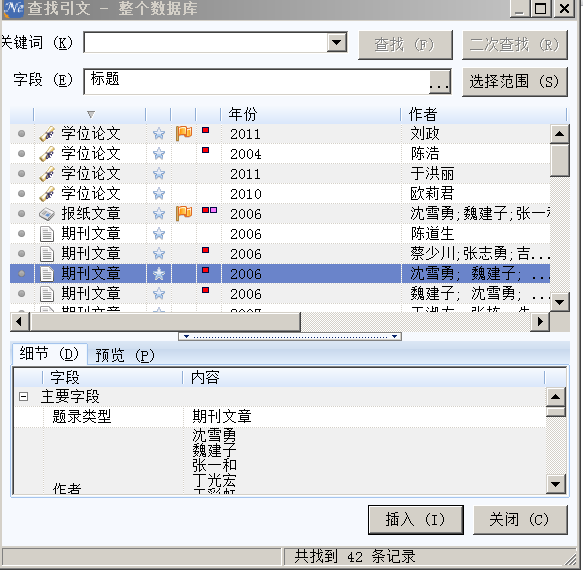

问题2:在wps 2013 文字主窗口上,单击NE插件中的“检索”按钮,弹出图2所示对话框,选择检索到的题录,单击“插入”按钮,依然弹出图1所示提示,无法将检索到的题录插入到wps文档中。
图1
图1
图2
图2

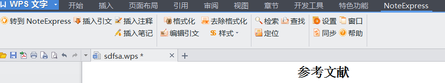

我已经检查了该文件,大小确实是4353k,我用你发给我的附件中的文件替换了原始的word插件文件,还是没有解决前述问题。图1是我的文档界面。该界面中,“插入引文”按钮功能正常,“检索”按钮功能部分不正常,问题如前所述。另外,NE主界面只有将选中的题录插入到WORD文档按钮。如图2所示。

图2
图2
32
