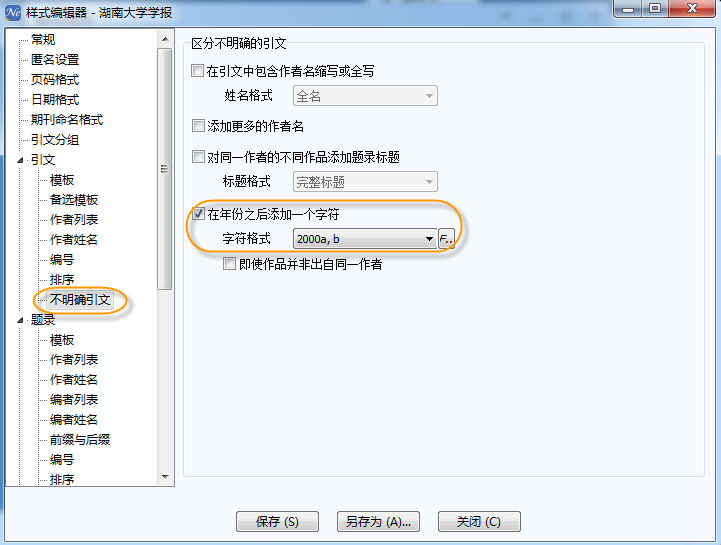

 楼主| 发表于 2015-3-4 17:08:09 | 显示全部楼层
在引文-》作者姓名-》同一作者多偏那里设置,但怎么设置都不对,求指点。

发表于 2015-3-4 17:58:01 | 显示全部楼层
请在【引文】-【不明确引文】窗口中设置

 楼主| 发表于 2015-3-5 08:28:40 | 显示全部楼层
按你的设置是可以了,不过现在又有问题了。第一作者和第二作者都相同的,可以显示为Jack et al, 2013a,b模式,但是如果第一作者相同,第二作者不同的,又分开显示了成(jack et al, 2013; jack et al 2013),大家知道在那里设置么?

发表于 2015-3-5 09:44:38 | 显示全部楼层
bangqianchen 发表于 2015-3-5 08:28
按你的设置是可以了,不过现在又有问题了。第一作者和第二作者都相同的,可以显示为Jack et al, 2013a,b模 ...
图中如果“即使作品并非出自同一作者”选项打钩呢?
