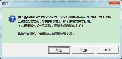

Word是2003版,修改以前写过的一篇文章(含参考文献)时,用NE3插入新的引文时总是跳出如下的询问对话框,重装NE或者重新打开word依然存在这问题。求解决!

这个提示是说:你从其他文档中复制过引文,粘贴到了这个文档中,并且没有格式化。解决办法是 打开之前复制引文的文档和出错的文档,2个文档同时打开,然后格式化出错的文档即可。

一定要同时打开两个文档吗?可是我没印象复制过引文,都是直接插入的

你点“是”,看看有哪些引文出错了。或者你新建一个Word,插入几条引文,然后保存-关闭之后重新打开文档,看看是不是还是出现这个问题。

请问有解决办法了吗?我也是这样,而且点了是以后没有反应。

首先您是否给word 文档开启了 审阅批注模式? 如果开启了,全部接受后再尝试格式化。
如果您没开启,回忆一下您是从哪个文档复制的内容。需要打开原文档格式化一次,最好是先对原文档格式化一次,如果原文档没问题,再对当前文档格式化一次。
实在找不到原文档,建议分段复制然后排查。
新建一个word文档,把当前文档的一部分内容复制到新文档(只复制正文内容即可),然后格式化一次,看是否正常。如果正常继续复制排查。
直到排查到出错的位置后,可以全选这一段,按键盘上ctrl+shift+f9 强制清除这段域代码,然后单独对这一段重新插一下文献。
