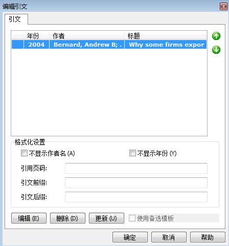

插入题录无法选备用模板,勾选框不能点。

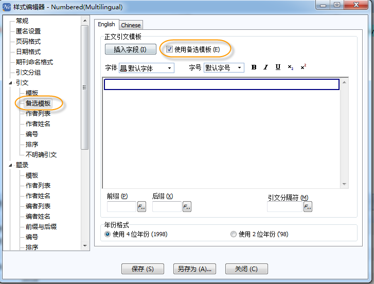

发表于 2015-2-6 11:04:06 | 显示全部楼层
LZ您好,关于备选模板的问题,必须要当前样式支持备选模板才能使用,您可以在样式编辑器中查看是否支持备用模板,如图:

 楼主| 发表于 2015-2-6 15:56:54 | 显示全部楼层
谢谢回复我的问题,但是问题仍然存在。样式编辑器中使用备选模板的勾勾妥妥地打着呢!话说我用NE也算是老手了,博士论文也是靠它搞定,以前的版本没有这个问题。难道要重装软件?

 楼主| 发表于 2015-2-6 16:10:33 | 显示全部楼层
解决了!在Word里重装了样式,ok了。谢谢
