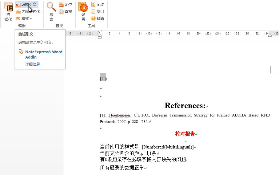

在word 中选中引文,然后点“编辑引文”,是否可以曲线解决这个问题?

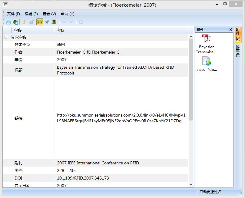

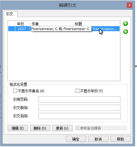

选中文中的某处标引,点击插件栏的编辑引文
然后双击列表框中的某条文献,可以在打开该条题录在Ne中的详情页
