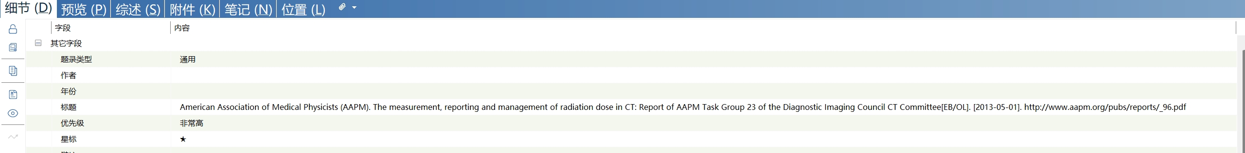

请问这样一篇文献的题录是怎么编辑的啊,题录选择什么才会出现引用的题录类型为[EB/OL]
American Association of Medical Physicists(AAPM). The measurement, reporting and management of radiation dose in CT:Report of AAPM Task Group 23 of the Diagnostic Imaging Council CT Committee.[2013-05-01]. http://www.aapm.org/pubs/reports/_96.pdf.

 楼主| 发表于 2026-9-21 18:12:46 | 显示全部楼层

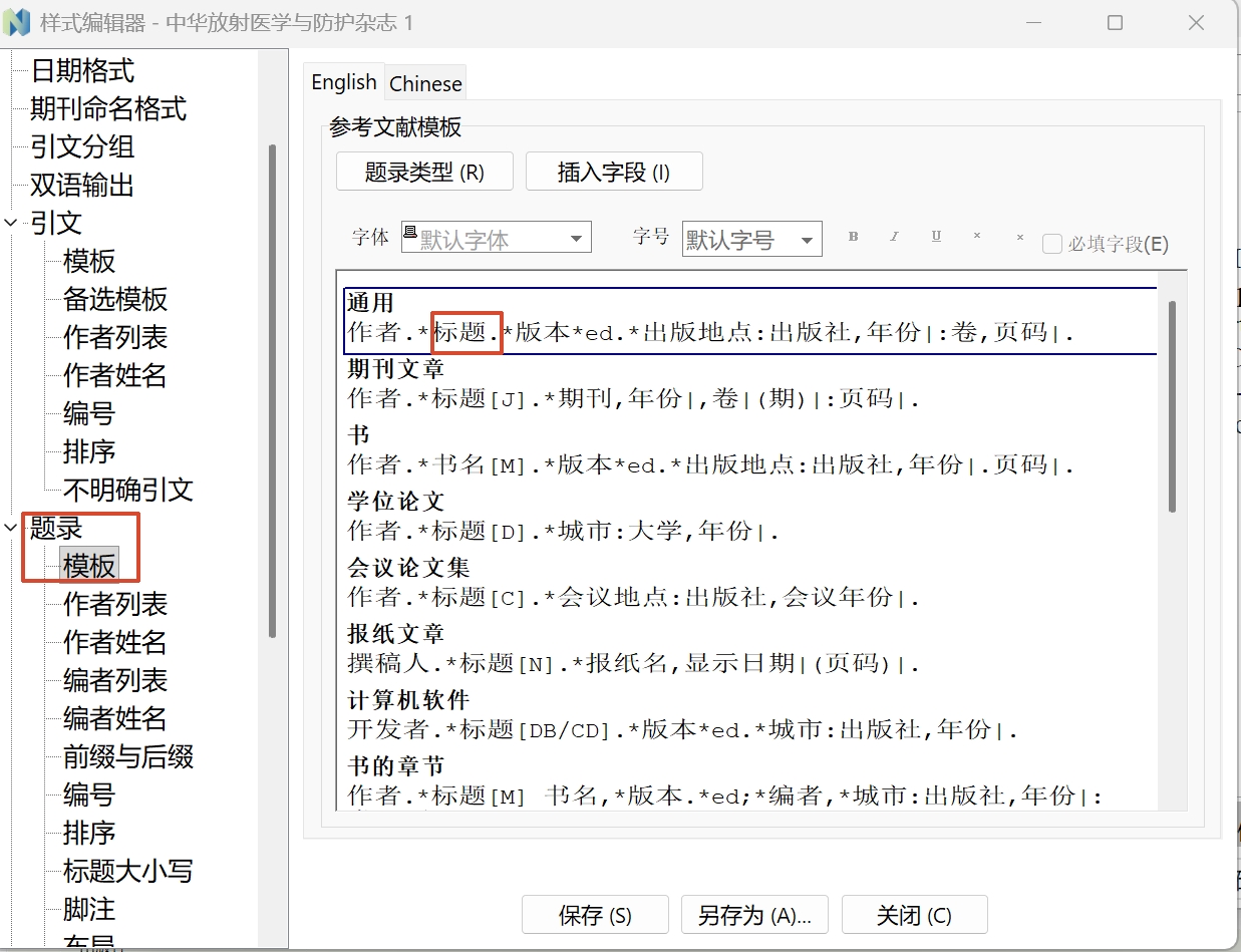

1.编辑题录格式:题录类型:通用;标题:American Association of Medical Physicists(AAPM). The measurement, reporting and management of radiation dose in CT:Report of AAPM Task Group 23 of the Diagnostic Imaging Council CT Committee.[2013-05-01]. http://www.aapm.org/pubs/reports/_96.pdf
2.注意后面没有“.”
3.编辑选中的样式:题录--模板--通用,将标题后面的题录类型删除
样式修改
样式修改

发表于 2026-9-21 20:37:47 | 显示全部楼层
[EB/OL] 通常是网页类型。 您把这条题录的 题录类型 改成“网页”,然后使用 GBT_7714-2025(姓名不大写) 这个样式就行。

 楼主| 发表于 2026-9-21 23:24:06 | 显示全部楼层
aegeansupport 发表于 2026-9-21 20:37
[EB/OL] 通常是网页类型。 您把这条题录的 题录类型 改成“网页”,然后使用 GBT_7714-2025(姓名不大写)  ...
是的,你的这个方法是对的,谢谢
