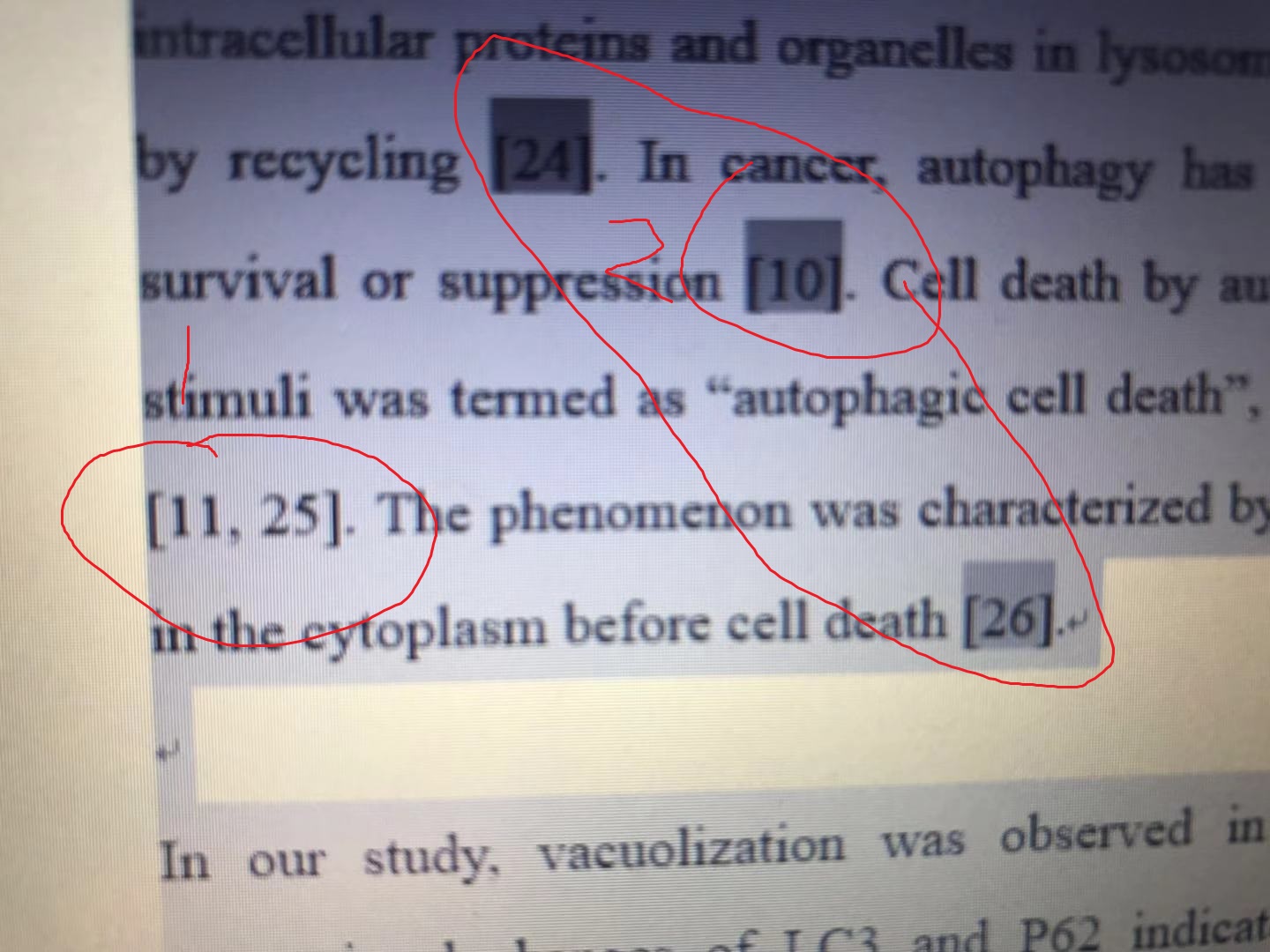

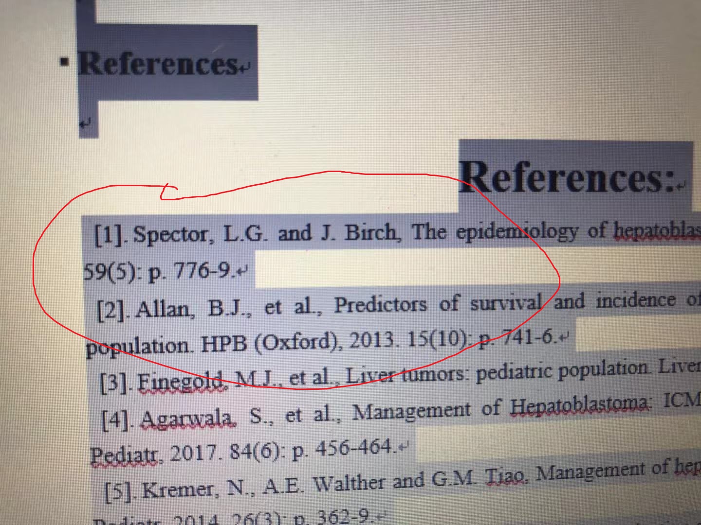

请版主有空的时候帮忙解决一下,谢谢
1和2的域为什么不一样?
1和2的域为什么不一样?
参考文献没有域?
参考文献没有域?

11 25 的位置点编辑引文 内容是否还在呢? 或者换个作者年份的格式 是否跟着变化呢

 楼主| 发表于 2018-11-9 14:04:57 | 显示全部楼层
点击编辑引文,内容还是有的。点了同步之后,[11.25]会出现[11.25],[11.25],点一次多一个 ,哈哈哈哈
还有就是,文末Reference不是域了,而且也是同步一次之后,整个Reference又重复在下面出现了一次。导导致本来19页的文章变成了20页,点一次同步多一次。
麻烦您帮想想办法,谢谢啦~
还 ...
按ALT+F9,把出现重复的【11.25】 的域代码都删除了,然后再按ALT+F9 重新插。
文末的位置也是按ALT+F9,把文末除了正文的 域代码和重复参考文献 都删除。然后按ALT+F9,切换后,点格式化按钮--确定
