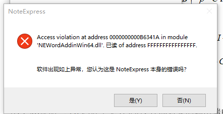

之前插入一直没问题,突然再插就报错
List inder out of bounds
或者:如图
解决方法试过多遍,重装多变扔是无解???
错误
错误

发表于 2018-10-26 11:45:54 | 显示全部楼层
抱歉,这个问题是64位office插件问题。 目前只能换成32位office或者用WPS。。
这64位新插件我们会尽快更新,更新后就没问题。

发表于 2018-10-30 15:53:39 | 显示全部楼层
菜鸟2015 发表于 2018-10-30 14:59
仁兄,我也遇到了这个问题,请问怎么解决呢?
看这个帖子去下载修复后的版本 http://www.inoteexpress.com/nesu ... &extra=page%3D1
