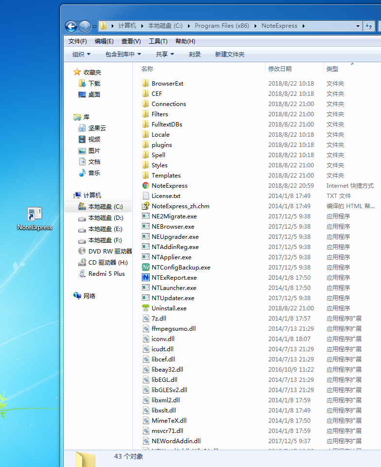

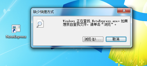

原本正常使用的Noteexpress软件,突然桌面上的快捷方式图标异常。双击之后无法运行。进入安装目录下,发现没有对应的noteexpress.exe执行文件。如图所示。
多次重装,多个版本重装仍然无法解决问题。安装之后没有exe执行文件。

从控制面板,从安装文件夹的uninstall都试过,配置文件和示例数据库都卸载了,注册表也清了,还是不行。

楼主应该安装的 eset 杀毒软件,此软件升级后对NE屏蔽了。 请从eset杀毒软件隔离区 恢复NE文件,并且添加到白名单。

解决了,确实是被杀毒软件隔离了,谢谢。
