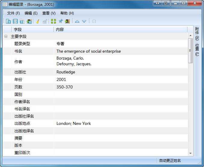

文献类型转化的bug,具体表现为,如果文献类型直接从专著变为书的章节,显示会出现问题,需要重新建立一个书的章节,或者从别的书的章节复制过来。。
具体如:
原始文献为
表现格式为Carlo. Borzaga, Jacques. Defourny, The Emergence of Social Enterprise, Routledge, 2001.
但是我发现这个文献是一本书中的文献,所以打算将专著改为书中的章节,如果直接将专著的信息补全,发行并不能显示完全。

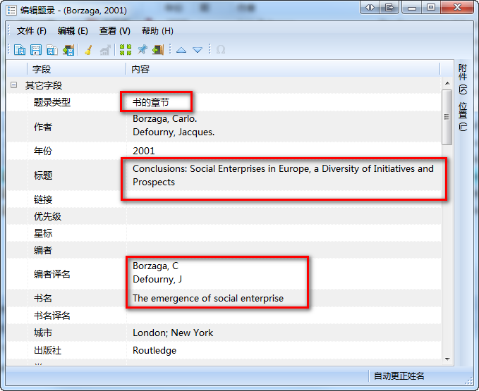

补全书的作者信息

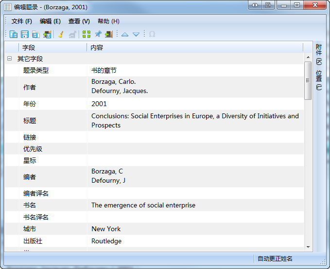

结果显示为
Carlo. Borzaga, Jacques. Defourny, Conclusions: Social Enterprises in Europe, a Diversity of Initiatives and Prospects,The emergence of social enterprise, Routledge, 2001.
这是不对的,然后我自己重新创建一个书的章节
显示就变成了

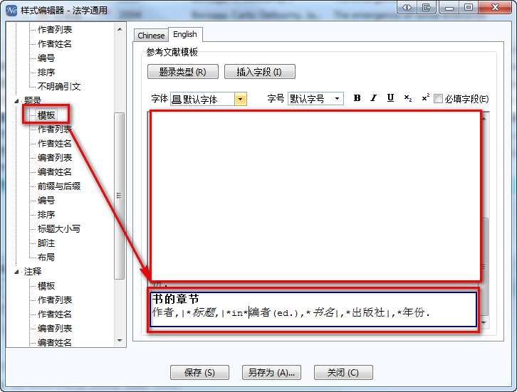

1. Carlo. Borzaga, Jacques. Defourny, Conclusions: Social Enterprises in Europe, a Diversity of Initiatives and Prospects, in C. Borzaga, J. Defourny(ed.), The emergence of social enterprise, Routledge, 2001.
关键是加粗的部分,之前没显示,这应该是一个bug?
问题就是,如果一个题录首先用专著保存,然后再变成书的章节,里面有的专著的作者信息显示不全。

发表于 2018-7-18 19:29:19 | 显示全部楼层
谢谢您的反馈。 因为书的章节和专著字段不同,所以不能完全转换。 此问题我已经记录下来,会反馈给产品经理。
