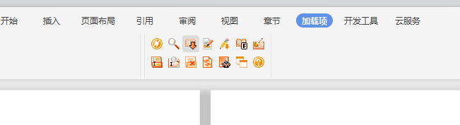

我在电脑上下载了NE之后,WPS中自动显示出了NE的工具选项:

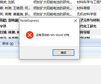

然后当把鼠标放在一个位置的时候,想插入参考文献的标识,在NE中却弹出了这个对话框:

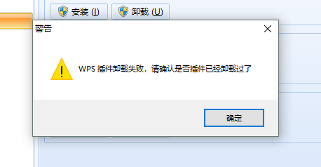

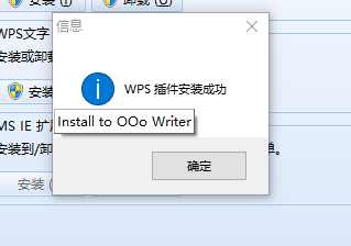

意思是它只在检测MS 版的word,检测不到wps版的,然后我看了咱们的课件,想卸载WPS插件然后从新安装,结果弹出来的又是这个框:
所以想请问一下  这是什么情况?应该怎么解决?

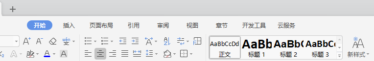

请问楼主 在wps 里点插入引文是否正常?
33
33
 楼主| 发表于 2018-7-18 10:12:07 | 显示全部楼层
刚才试了一下,插入引文倒是可以用的。

请问这是什么情况?怎么解决呢
发表于 2018-7-18 10:16:11 | 显示全部楼层
裴玉森 发表于 2018-7-18 10:12
刚才试了一下,插入引文倒是可以用的。
如果插入引文可以用,那有可能是系统导致NE和 WPS 的权限不统一。可以试试调整他们都用管理员权限运行

但是刚才按照您说的做了,NE用管理员权限打开的,WPS也用管理员权限打开的,可是打开之后  WPS在上边的选项栏里连 链接NE的选项都没了
关闭WPS之后,不用管理员权限,就是普通的打开之后,在“加载项"里边有NE
转入NE之后,选择“引用”时,仍然是弹出这个框

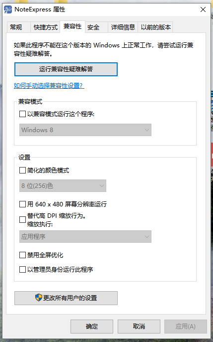

发表于 2018-7-18 19:33:27 | 显示全部楼层
楼主发以下NE快捷方式--属性--兼容性的图看一下

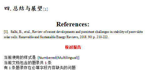

 楼主| 发表于 2018-7-21 22:15:18 | 显示全部楼层
请帮忙看看我这个兼容性有问题吗?
