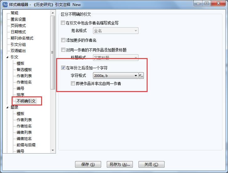

有两篇第一作者,时间相同的文献,引文怎么区别。想标注成Wu et al., 2017a  以及Wu et al., 2017b
怎么设置
37345
发表于 2018-7-16 13:57:44 | 显示全部楼层
可以在样式里设置,不明确引文里设置

 楼主| 发表于 2018-7-16 14:15:17 | 显示全部楼层
按 怎么设置  行不通

 楼主| 发表于 2018-7-16 14:16:03 | 显示全部楼层
[img][/img]

发表于 2018-7-16 15:18:55 | 显示全部楼层
ever 发表于 2018-7-16 14:15
按 怎么设置  行不通
从工具--样式--样式管理器中 搜索你现在用的样式。然后按上图书设置。另存为一个自定义样式
