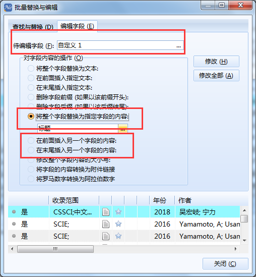

好的,谢谢您的反馈。 目前可以换个方式实现。
可以在NE工具--批量编辑。 修改一个自定义的字段。然后给自定义字段批量加上内容。
然后在附件管理器选择自定义字段。
