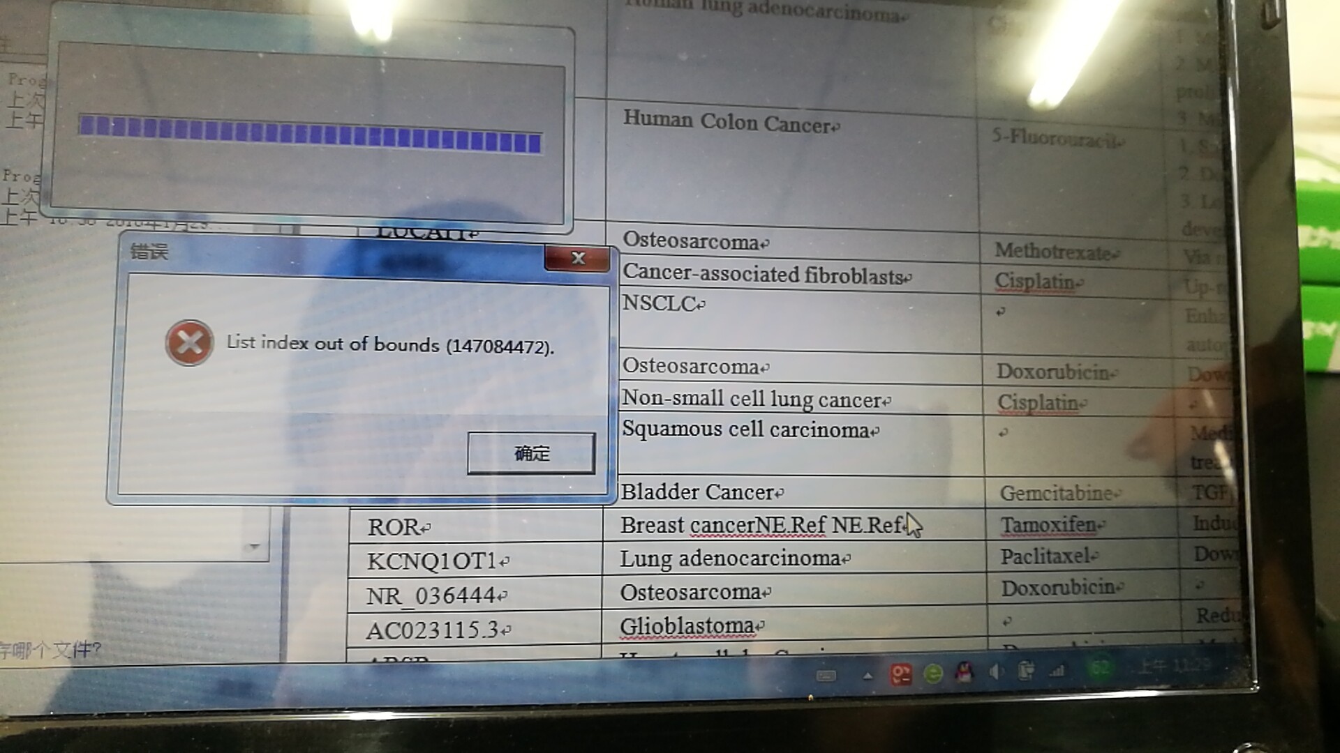

重新启动NE  和office之后能插文献,但是第二条就不行了,出现这样的情况,但是关掉office再重新打开以后又可以插入文献。尝试过百度里所有能找到的方法,包括重新安装MS 插件, 也下载了几个不同的NE 版本,还尝试了不同MS 版本,现在用的16 版,NE 为32006692 ,也尝试过最新版本的32007103 wx_camera_1517196592827.jpg 都未能解决问题,请及时联系我
还有一个问题就是每插入一个引用文献以后下面的reference就会重复一段一样的

目前这个问题是64位word不兼容问题,请换成32位word 或者用wps
