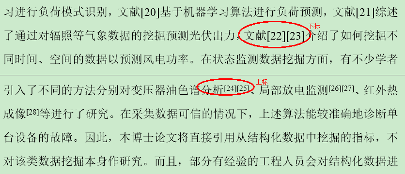

撰写学术论文正文时,参考文献的引文通常有两种格式,上标和非上标:例如 XXX算法具有收敛速度快的特点[1](上标);文献[2][3](非上标)提出了XXX算法。
当引文跟在‘文献‘二字后头时不需要上标,其它情况都上标。
请问使用NE3在word里的插件,能设置引文的两种格式(上标和非上标)吗?
