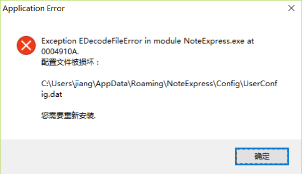

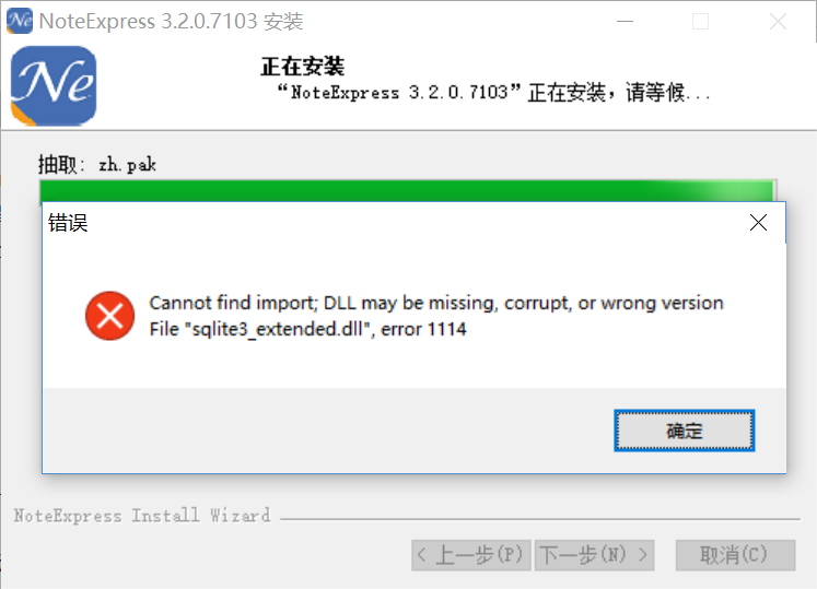

如题,购买的个人永久版,今天突然发现NoteExpress启动时报错,官网下载,重新安装时报同样错误,请告诉解决方法

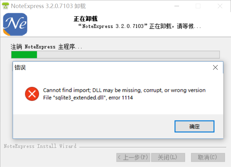

真奇葩,卸载也报同样错误!!!

我的问题已解决,解决办法:卸载时,全选配置文件进行卸载后重新安装,否则打开时会有配置文件被损坏的提示,软件也用不了。打开软件后数据库再导入一次就OK
不知对你的问题是否可行
