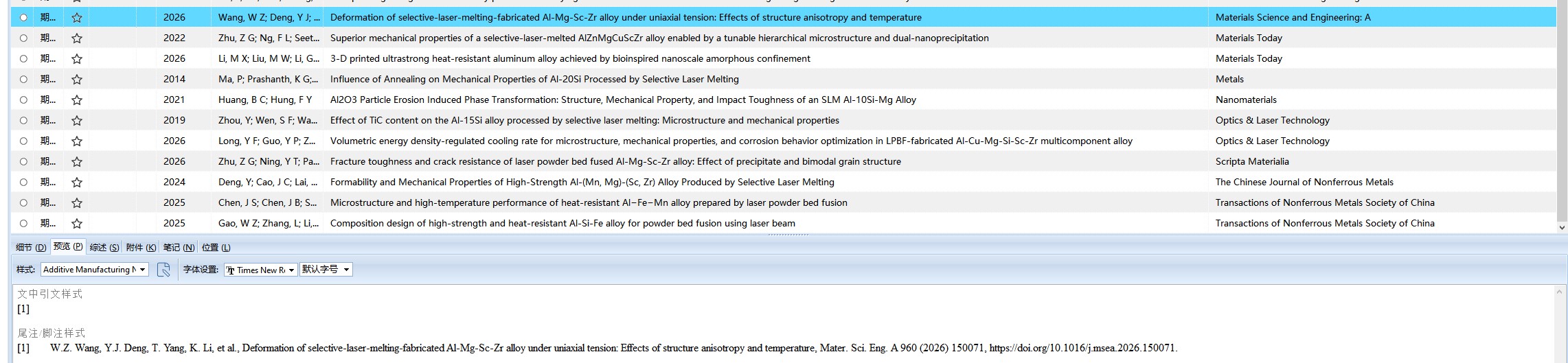

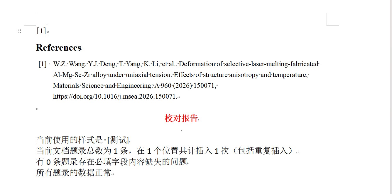

我使用NE插入参考文献后引文中期刊名称的格式不统一,有的是简称有的是全称,我在线更新了一下NE题录,结果发现NE题录里的期刊名全部变成全称了,有些没法更新的还是简称,而且我试了几个期刊的引文格式都改变不了期刊名的格式。怎样让期刊名全部变成简称啊?
 楼主| 发表于 前天 21:33 | 显示全部楼层
预览现实的是简称,插入确实全称,文中还存在大部分全称简称不统一
 楼主| 发表于 前天 21:34 | 显示全部楼层

发表于 昨天 02:03 | 显示全部楼层
从代码中推导出来的解决办法,请尝试:
您好,期刊名"一会儿全称、一会儿简称"通常不是文档坏了,而是样式设置 + 期刊库数据 + 在线更新的叠加结果,按下面顺序处理一遍基本就能统一:
1)先让样式统一按"缩写1"输出。菜单:工具 → 样式 → 样式管理器 → 找到您在 Word 里正在使用的那个样式 → 双击打开编辑 → 在左侧选"期刊名称" → 在"期刊名称格式"里选"缩写1(Abbreviation 1)";如果目标期刊要求缩写后带点,再勾选"为期刊缩写名加点(Add periods for abbreviated journal name)"。确定后另存为自定义样式,回到 Word 选中这个样式,再执行一次"格式化参考文献"。
注意不要选"保持题录中的期刊字段不变"这一项,它会原样输出题录里的期刊名,而您的题录里全称和简称混着,所以会一直"不统一"。
2)如果个别期刊仍然显示全称,说明期刊管理器里没有收录这本刊(或没有填"缩写1")。请打开 工具 → 期刊管理器,搜索该期刊(全称、缩写或 ISSN 都可以),把"缩写1"补全后保存,再回 Word 重新格式化。NE 在期刊库里找不到缩写时,会退回显示题录里的原值——这就是"有些期刊怎么都改不过来"的原因。建议顺便把 ISSN 也补上,之后匹配更稳。
3)关于"在线更新":它的作用是把题录字段替换成数据库来源的形态,期刊名往往会变成来源给的全称,还会覆盖您之前手工改过的值。所以不要用它来统一期刊名格式;如果确实要在线更新,请更新完之后再执行一次"格式化参考文献",让 NE 按样式重新生成引文。
4)另外,主程序里的预览下拉框要选择和文档里相同的样式,再和 Word 里的输出做对比;如果预览用的是 A 样式、文档里插入的是 B 样式,也会看到"预览是简称、插入却是全称"的现象。文档里已经混着全称/简称的条目,做一次全文"格式化参考文献"就会按新样式一起重排。
按 1→2→3 走一遍,除了期刊库确实缺数据的个别刊,其余不需要手工逐条修改。

发表于 昨天 10:34 | 显示全部楼层
您预览 和 插入的样式,不是同一个样式。
样式设置中,是可以设置,输出期刊是按 保持题录原有的期刊格式、 全称、缩写 。 您用的 “测试” 这个样式,是怎么设置的?

发表于 6 小时前 | 显示全部楼层
目前极速版插件,格式期刊的逻辑是这样的。
用户自己设置的期刊权重最大,其次是系统内置的期刊
如果完全走系统,插入的题录有ISSN号,会通过issn号查找对应的期刊,然后跟进样式的设置,格式化题录,
如果没有issn号,则会根据题录的期刊,去期刊管理器查找,完全匹配,才走按样式设置,格式化题录的逻辑
