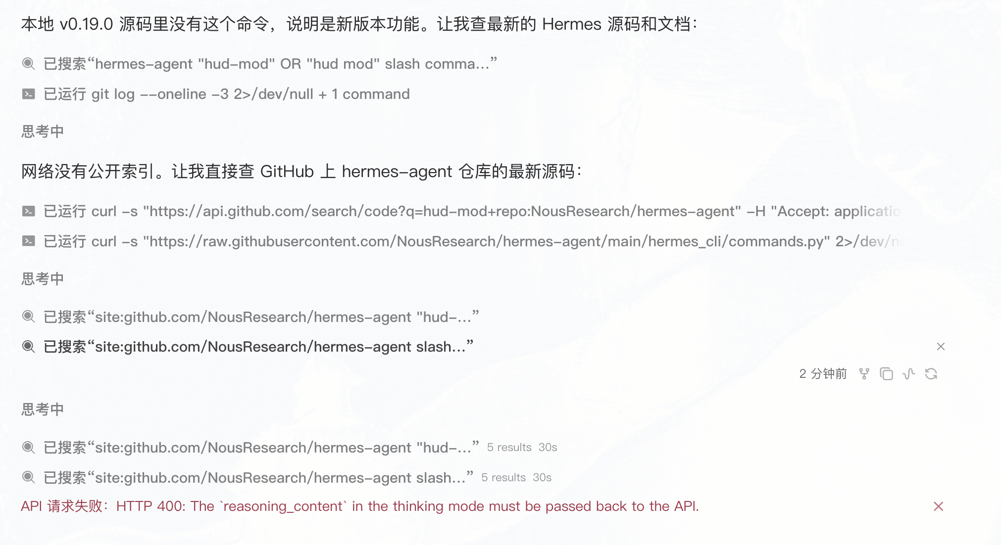

发表于 2026-8-9 17:31:01 | 显示全部楼层 |阅读模式
使用的是 qw3.5 模型

 楼主| 发表于 2026-8-10 19:19:21 | 显示全部楼层
API 请求失败:HTTP 400: The `reasoning_content` in the thinking mode must be passed back to the API.
我看到关键信息了。这个错误跟你的推理模型和部署方式直接相关,我解释一下。
根本原因:你的 qwen3.5-397b-a17b-fp8 是一个推理模型(thinking/reasoning model),部署在 GPUStack(API key 前缀 gpustack_ 就是证据)上。这类后端有个硬性约束:
一旦进入 thinking mode(思考模式),多轮对话中上一条 assistant 消息里的 reasoning_content(思考过程)必须原样传回给 API——丢了就报 HTTP 400。
也就是说,出错的不是单次请求本身,而是在续接历史对话时,Hermes 侧没有把上一轮返回的 reasoning_content 一起回传,导致后端拒绝继续。
