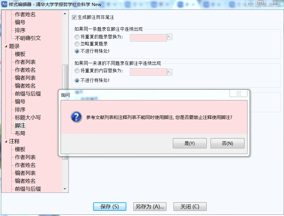

各位老师和大神,想给文章添加脚注,但是用NE似乎无法实现,请问究竟是哪个步骤出现问题了呢?
谢谢解答!

发表于 2017-12-11 16:48:45 | 显示全部楼层
是的,不能同时使用,楼主能否把脚注 和尾注 分开两个word写呢?

 楼主| 发表于 2017-12-11 16:53:14 | 显示全部楼层
我只希望把尾注变成脚注即可。关键是他现在实现不了。只要我插入注释,word文档就是尾注的参考文献。这个有没有办法解决呢?谢谢啦!

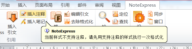

 楼主| 发表于 2017-12-11 17:04:09 | 显示全部楼层
另外在word中只要插入注释就会被说清除格式,但是清除了也没用,这个问题的BUG究竟是出在哪里了呢?

发表于 2017-12-12 10:33:35 | 显示全部楼层
按你第一张图修改,然后保存,保存好以后会出现在自定义里。
然后点插入引文,而不是插入注释。
