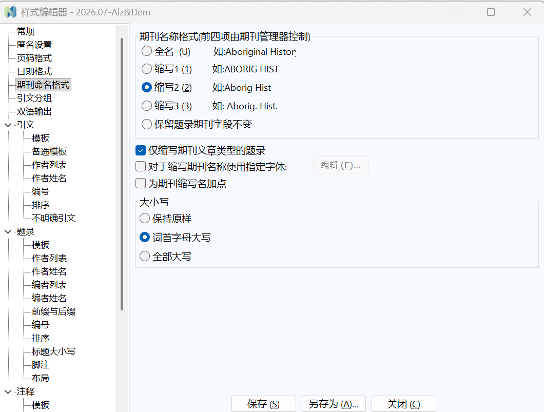

 楼主| 发表于 2026-7-14 12:53:21 | 显示全部楼层
软件-样式管理器中这样勾选的,没有效果
