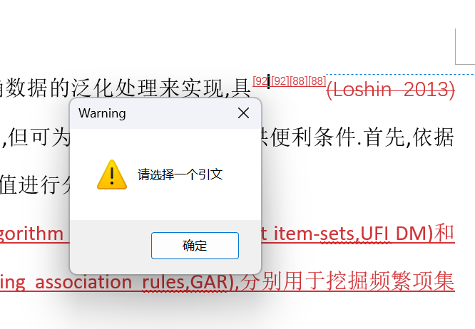

发表于 2026-7-8 14:45:39 | 显示全部楼层
word修订模式下,删除引文出现引文错乱
1、删除【92】,正文和参考文献都没删掉,但再次删除,就提示请选择一个引文
