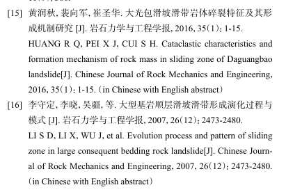

期刊要求“参考文献中的中文文献需添加其对应英文题录”,且要“英文题录后标注“in Chinese with English abstract””,如图所示,如何用NoteExpress实现?

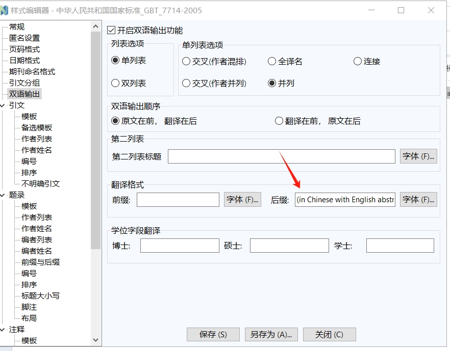

点主菜单-工具-样式-样式管理器,搜索GB,使用GB2015的样式,双击编辑样式,修改双语输出,改成下面这样,在后缀那里添加in Chinese with English abstract ,然后另存自定义样式,在word使用您自定义样式就行了。
