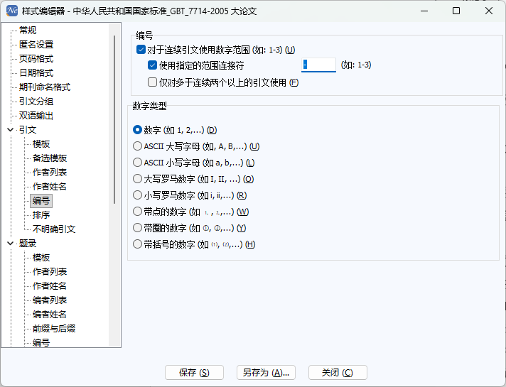

 楼主| 发表于 2026-4-22 10:57:00 | 显示全部楼层
您说的是这里么?我这里选择-后保存不了,点击保存后上面勾选的内容会直接被取消掉

 楼主| 发表于 2026-4-22 10:57:14 | 显示全部楼层
aegeansupport 发表于 2026-4-22 10:36
修改样式,修改引文-模版,引文分隔符输入“,”,然后引文-编号,勾选两个以上连接符输入“-”,就可以了 ...
麻烦您再看看这个问题呢

发表于 2026-4-22 11:12:21 | 显示全部楼层
lcwang513 发表于 2026-4-22 10:57
麻烦您再看看这个问题呢
填写符号后,把 选项“仅对多于连续两个以上引文使用“ 也勾选上保存,文档内更新下就会启用
