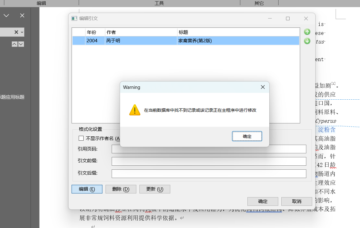

 楼主| 发表于 2026-3-23 17:40:32 | 显示全部楼层
编辑引文显示是这样的

发表于 2026-3-23 19:03:35 | 显示全部楼层
【58】 【59】的引文,可以在文中编辑引文吗?
别人给您发的文档,也是用NE插入的吗?

最重要的是能不能编辑引文。 现在编辑引文,也会提示不在数据库记录中。 现在更换样式,也不行吧?
尝试点设置-倒回当前引文到NE数据库中,看看能倒回多少条呢?
