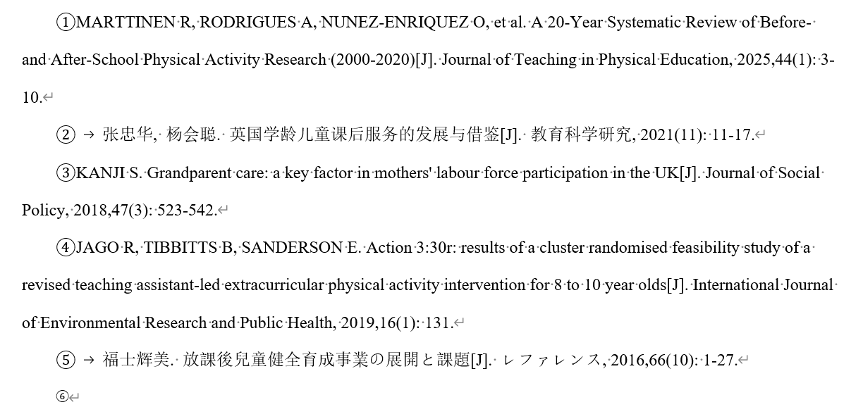

发表于 2026-3-15 19:52:29 | 显示全部楼层 |阅读模式

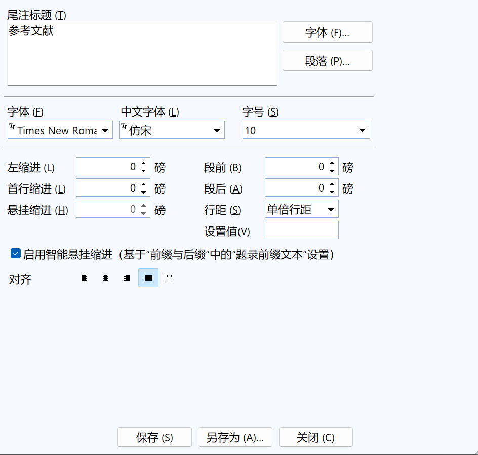

在题录布局里设置了单倍行距但是还是很大的行距
241
36651
发表于 2026-3-16 10:21:47 | 显示全部楼层
Word脚注和尾注是两套规则 ,所以布局里只能改尾注,改不了脚注。

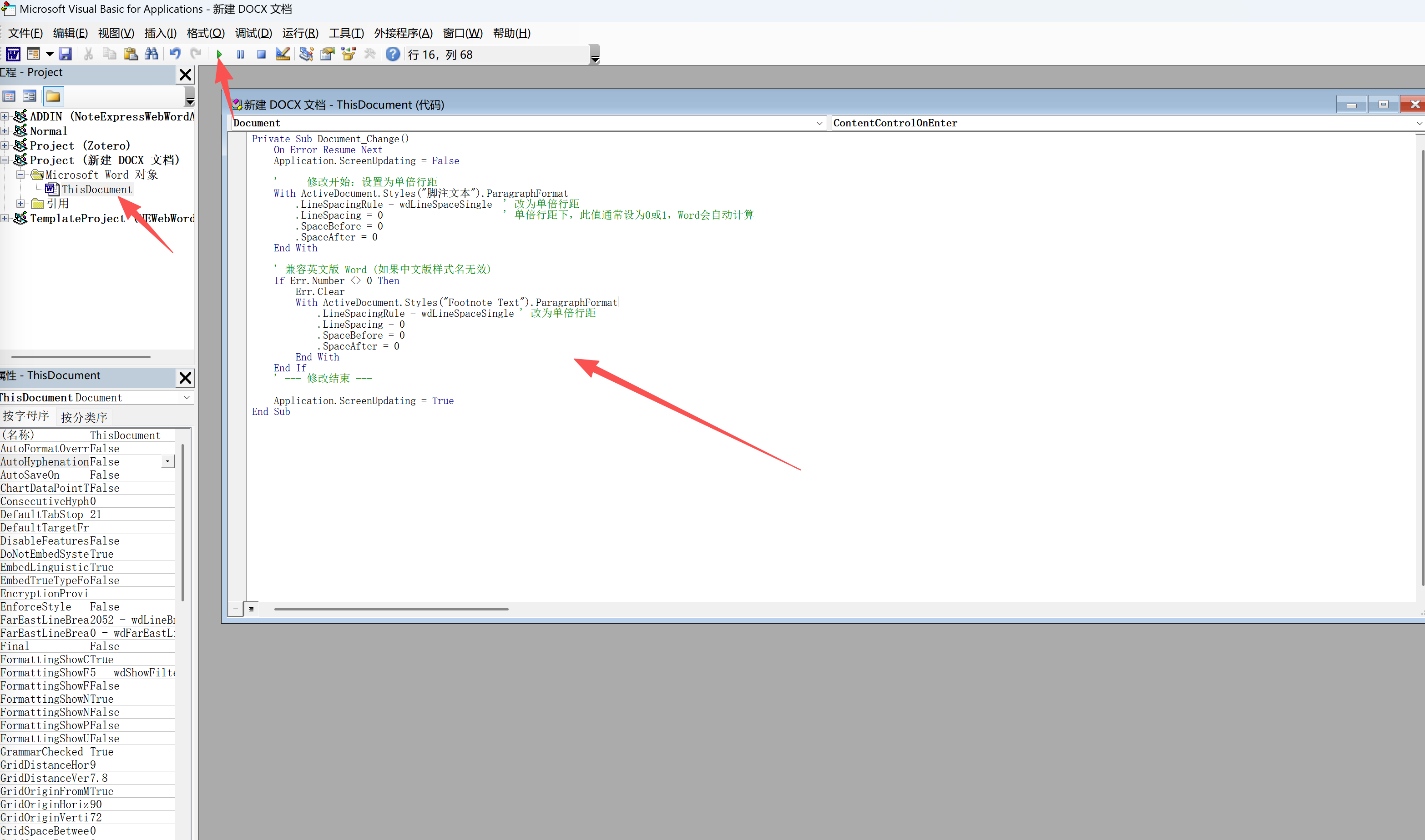

2.您是用的word吗?也可以尝试修改Word VBA
1.按 Alt + F11 打开 VBA 编辑器。
2.在左侧双击 ThisDocument (注意不是模块,是 ThisDocument)。
3.在右侧代码窗口粘贴以下代码:
Private Sub Document_Change()
    On Error Resume Next
    Application.ScreenUpdating = False
    ' --- 修改开始:设置为单倍行距 ---
    With ActiveDocument.Styles("脚注文本").ParagraphFormat
        .LineSpacingRule = wdLineSpaceSingle  ' 改为单倍行距
        .LineSpacing = 0                      ' 单倍行距下,此值通常设为0或1,Word会自动计算
        .SpaceBefore = 0
        .SpaceAfter = 0
    End With
    ' 兼容英文版 Word (如果中文版样式名无效)
    If Err.Number <> 0 Then
        Err.Clear
        With ActiveDocument.Styles("Footnote Text").ParagraphFormat
            .LineSpacing = 0
            .SpaceBefore = 0
            .SpaceAfter = 0
        End With
    End If
    ' --- 修改结束 ---
    Application.ScreenUpdating = True
End Sub
然后保存后,点右上角运行一下就可以了。

 楼主| 发表于 2026-3-16 14:51:06 | 显示全部楼层
已解决 感谢
