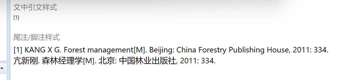

没招了,有没有大佬能够解决这问题啊
这是NE里的引文格式
这是NE里的引文格式

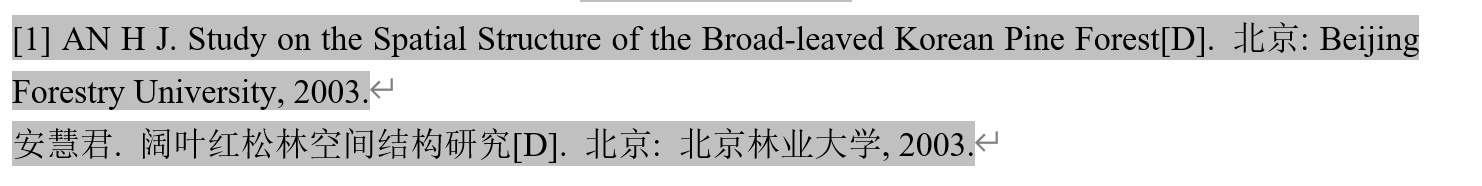

引用之后,word里就成这样了,换格式也是这样

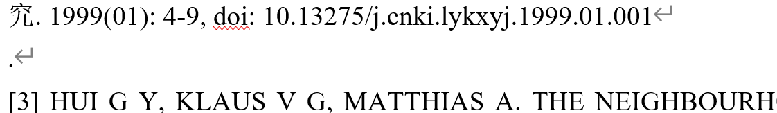

感谢感谢感谢,格式终于对了,但是现在有一个新情况,像这样的该怎么设置呢
中英文对照的北京都是中文了
中英文对照的北京都是中文了
DOI号最后有一个点,会往下多一行
DOI号最后有一个点,会往下多一行

发表于 2026-2-12 11:47:01 | 显示全部楼层
是不是就这篇有问题? 我看001 后面直接回车了? 是不是这条DOI号在题录里本身就带着回车呢?

 楼主| 发表于 2026-2-12 12:04:54 | 显示全部楼层
aegeansupport 发表于 2026-2-12 11:47
是不是就这篇有问题? 我看001 后面直接回车了? 是不是这条DOI号在题录里本身就带着回车呢? ...
连着好多篇都有这问题,但是我把回车删了还这样,不知道咋搞的,那个中英文也是,要么俩中文要么俩英文

发表于 2026-2-12 14:30:18 | 显示全部楼层
GGGL 发表于 2026-2-12 12:04
连着好多篇都有这问题,但是我把回车删了还这样,不知道咋搞的,那个中英文也是,要么俩中文要么俩英文 ...
是题录里面 DOI字段 有回车吗?在题录里 去掉回车后,再到word里点NE插件 更新题录
