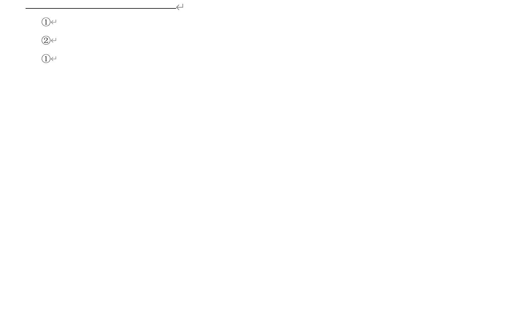

切换电脑,word ,NE也升级到最新4.3.0.10414,安装介质NoteExpress_Vol_SheKeYuanYanJiuSheng_4.3.0.10414_zh, 选择急速版。增加一个引用条目后,很多条目为空了?
如何解决?
环境说明:15w 大论文,没有分节。
引用条目300+
不是所有引用都这样,大概有10几个。
看起来如下:

 楼主| 发表于 2026-1-27 16:32:25 | 显示全部楼层
图片在附件中

 楼主| 发表于 2026-1-27 18:06:02 | 显示全部楼层
删除其中一个空白条目,重新插入,都恢复了。希望后面不要再出现了。

发表于 2026-1-27 18:12:41 | 显示全部楼层
您用的是脚注吗,是哪个样式?如果是自定义样式麻烦您上传下,这边看下能否复现这个问题

发表于 2026-1-27 21:22:10 | 显示全部楼层
脚注格式化刷新显示有些问题,但清除域代码后会恢复正常(不影响最终的使用)。 目前这个问题在优化中。
您可以私信我您的NE账号ID 或登陆的手机号,我会将赠送您一些 tokens 作为反馈 bug的答谢!

 楼主| 发表于 2026-1-27 21:22:30 | 显示全部楼层
是下脚注, 每页重新编号, 那个自定义样式文件在哪里? 忘了位置了....
