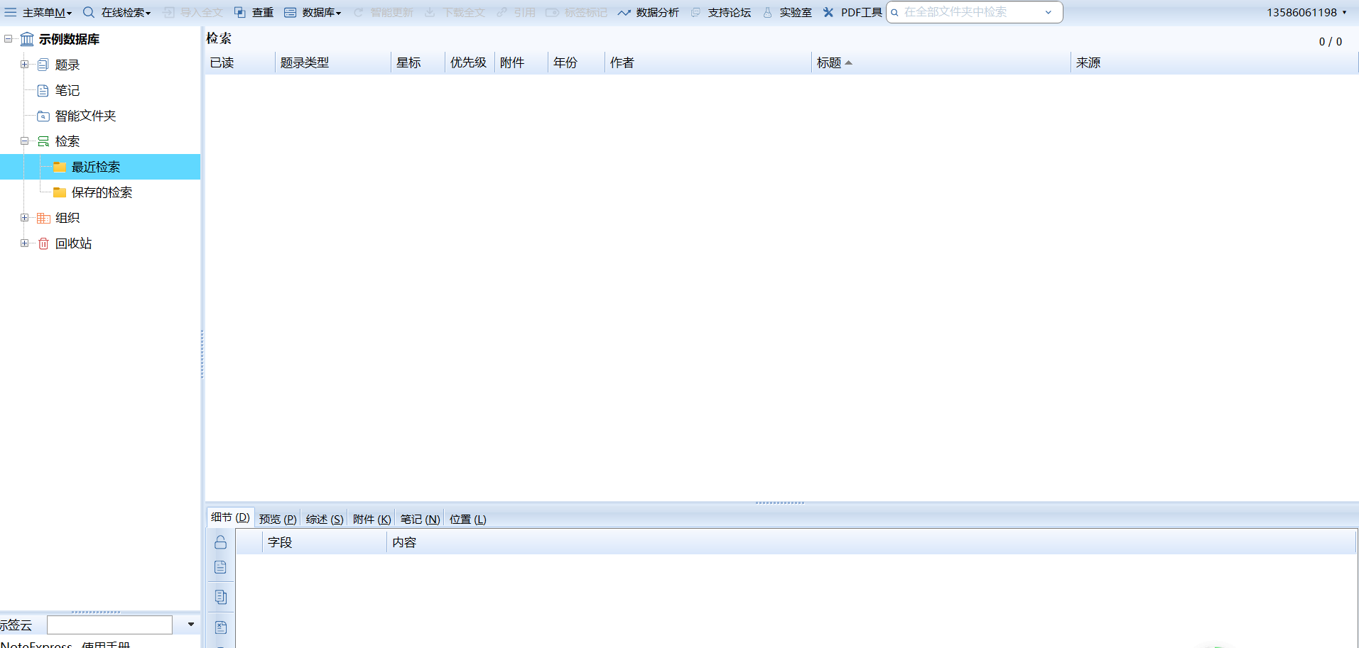

各位大咖:      我重装系统后,重新安装了NoteExpress,但是原来检索过的文献没有了。请问怎么找回?

您重装电脑的系统了?
您之前 用的是 示例数据库,还是您自己创建的数据库?  如果用的示例数据库,它是存放在C盘的,数据很可能随着您重装系统丢失了。。
如果是自己创建的数据库,就去您自己创建的位置打开就行了。
如果不确定,也可以电脑全盘搜索  .ndb (这个是NE数据库的扩展名)   然后看看是否还有相关的数据库文件。
