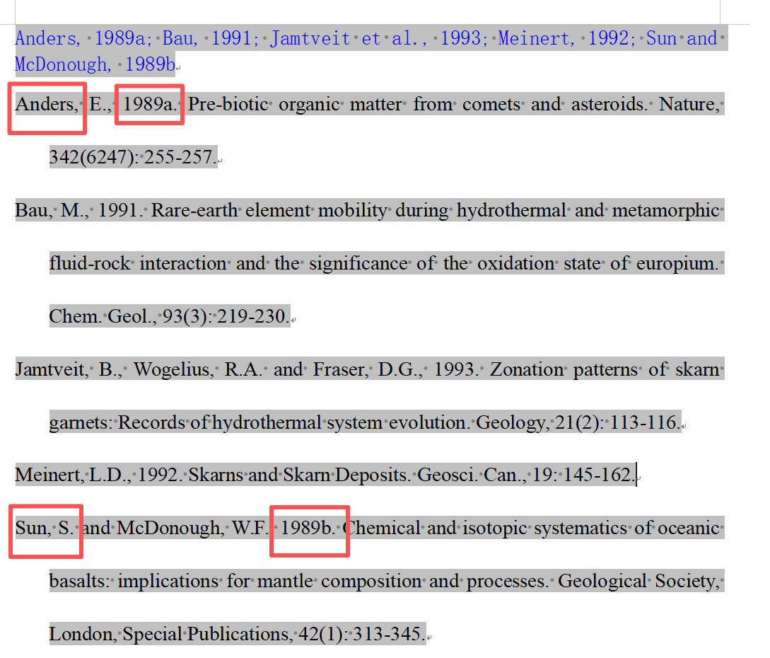

不明确引文编号是不是存在错误?

 楼主| 发表于 2025-9-29 21:51:02 | 显示全部楼层
aegeansupport 发表于 2025-9-29 20:43
会不会别的地方还有sun,S 1989?
不是的,这个按照相同年份编号的,应该是BUG

一共就插入了这5条参考文献吗?

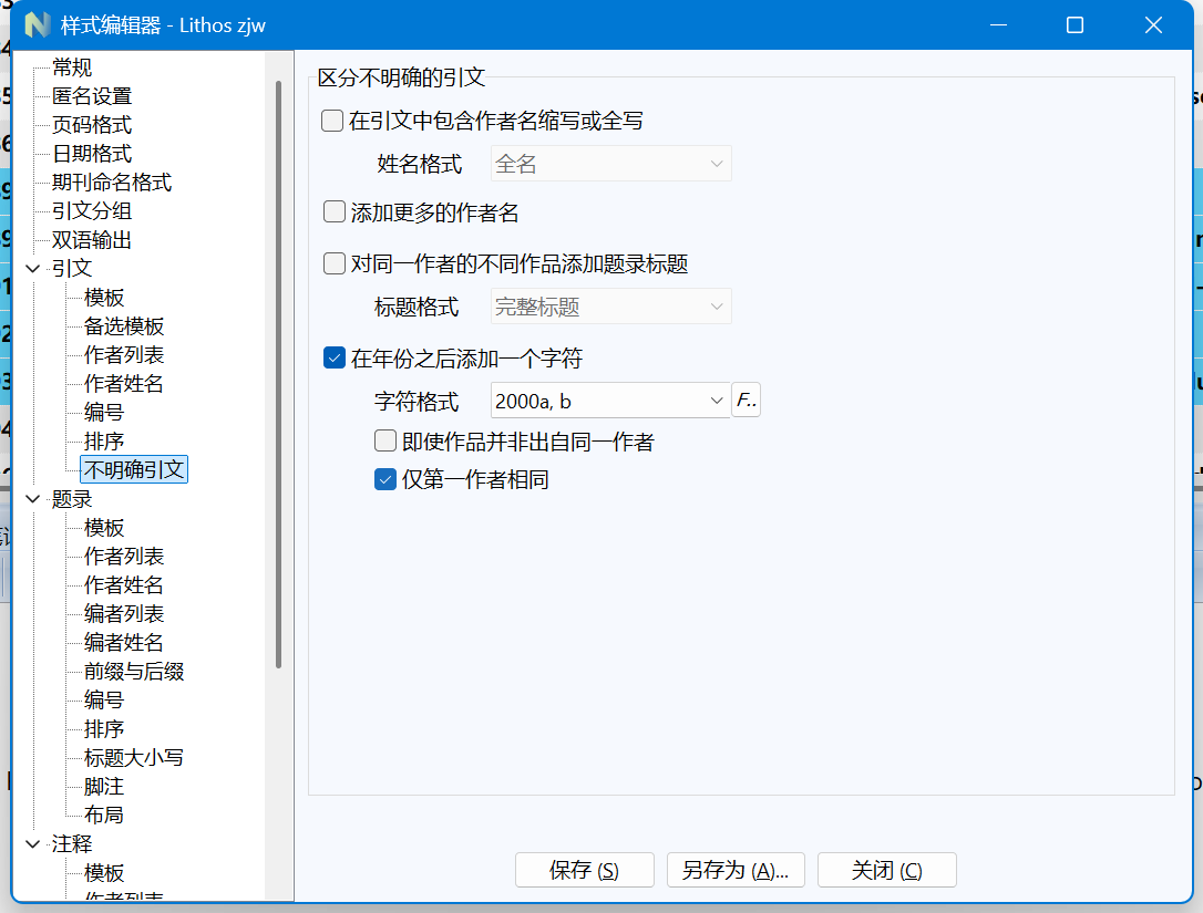

 楼主| 发表于 2025-9-30 10:44:37 | 显示全部楼层
aegeansupport 发表于 2025-9-29 22:53
一共就插入了这5条参考文献吗?
对,已查明了是自带的Lithos样式有问题,基于它修改的样式会出现这个问题,其他样式是正常的。noteexpress中很多样式还是没有中英文双语支持。一些格式也和期刊要求不一致,建议这种格式删除掉,这些会误导人。另外建议整一个可以共享期刊样式的平台,现在的样式还是不够的。

您可以把这几条题录,导出NE格式上传上来我试试。 目前即便我搜索了这几条题录,使用这几条题录,然后用 Lithos样式, 也改了仅第一作者相同 也没出现这个问题。
