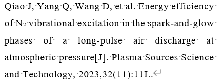

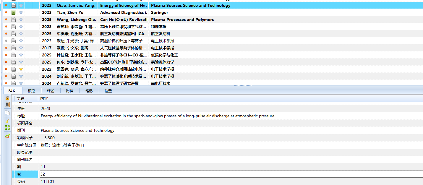

如题,现在我想引用这篇论文,其页码显示正确的应为:11LT01,但是在论文中显示的时候就变成了11L,这个问题如何解决? 2f3f6a57-a0c5-4cc2-bbea-824b38a65942.png 597a1bf8-ee0e-4cd5-b003-16c2d19f5d01.png

样式编辑器--页码格式--设置调整为“不改变页码”就可以完整显示

页码缩写,可以理解为一个bug ,因为11LT01 并非常规意义上的页码。 不应该缩写,  我们后续优化一下这里。暂时可以看看是否适合把页码改为“不改变页码”这种选项。
有手动修改的一次办法让其在论文中引用的全文为姓名的拼音吗?如Qiao Junjie
比较简单的是 您可以修改这条题录的作者字段,给 “Qiao Junjie” 加上引号后就不缩写了。
